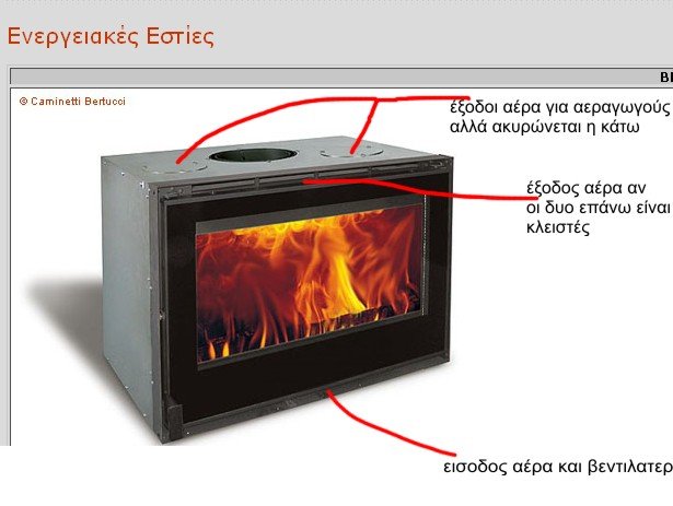

Όπως δείχνω και στην φωτο ο αέρας στην δική μου περίπτωση βγαίνει από μια σχισμή στο επάνω μέρος της πρόσθιας όψης του τζακιού με την βοήθεια ηλεκτρικού βεντιλατερ που ενεργοποιείται αυτόματα όταν το τζάκι φθάσει συγκεκριμένη θερμοκρασία και υπάρχει διακόπτης που ρυθμίζει τις στροφές.
Θα μπορούσα να είχα επιλέξει να βγαίνει ο αέρας από τις δυο οπές στο επάνω μέρος του τζακιού και με αεραγωγούς να πηγαίνει αριστερά, δεξιά ή επάνω από το τζάκι ή ακόμα και σε άλλο χώρο πίσω από το τζάκι αν βόλευε το σπίτι. Πάντως όχι σε απομακρυσμένο χώρο γιατί η κασέτα που διάλεξα δεν έχει ούτε τόσο υψηλή απόδοση και το κυριότερο ούτε τόσο ισχυρό βεντιλατερ.

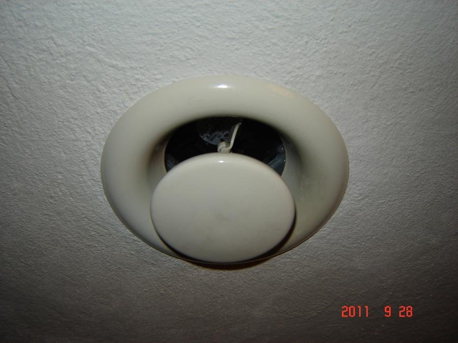

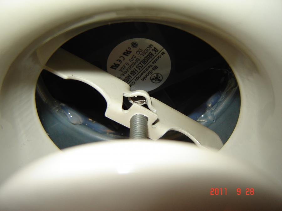

Απλά χρειάζεται έναν ανεμιστήρα in line που θα μπεί μέσα στον αγωγό περίπου στα 7 μέτρα απόσταση από το τζάκι.
Ο in line ανεμιστήρας μπαίνει μέσα στην γραμμή, στον αγωγό δηλαδή και "αναμεταδίδει" τον ζεστό αέρα γιατί μόνο του το βεντιλατέρ του τζακιού δεν έχει τόση δύναμη/ικανότητα παροχής.
Κόστος περίπου 200 ευρά (ειδικός για υψηλές θερμοκρασίες).
Και το τελευταίο tuning έγινε με μια πολύ ωραία πατέντα που σκέφθηκε ο diy υπερεγκέφαλός μου!:FSGSFGS4:
Πέρα από τον in line ανεμιστήρα χρησιμοποιήθηκε και αυτό το κολπάκι στις τερματικές αεροβαλβίδες για ακόμα καλύτερη παροχή ζεστού αέρα.
Αρχικά χρησιμοποιήθηκαν κούλερς της PAPST καθώς είναι πολύ αθόρυβα πλην όμως αποδείχθηκαν ψόφια για την συγκεκριμμένη εφαρμογή...
Τα τέσσερα κουλεράκια (ένα για κάθε δωμάτιο) πήραν ρεύμα από παλιό τροφοδοτικό HP εκτυπωτή (18V)
Eυτυχώς ακούγονται και αυτά πολύ χαμηλά.

Δε κατάλαβα που βρίσκονται αυτοί οι αεραγωγοί (μιας και δε ξέρω πολλά από αυτές τις τεχνολογίες). Είναι σε άλλα δωμάτια?
Απάντηση: Re: Ενεργειακά τζάκια
Καλά κρασιά καλά τσίπουρα. Φέτος στα νότια είχαμε ακαρπία. Αλλά αφού έχουμε σταφύλια και κρασί… κάποτε αυτό από μόνο του ήταν πλούτος :-)
Ναι σε άλλα, μακριά από την εστία.
