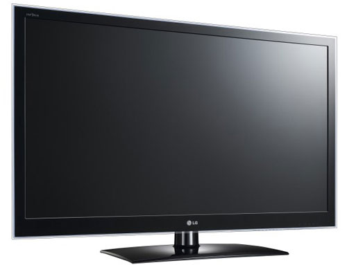

Σε παρουσίαση της εταιρείας ,που έγινε στο Πεκίνο στις 15 Δεκεμβρίου, και αφορούσε κυρίως την“next-generation 3D technology”, υπόσχεται για το 2011 νέα πιο εξελιγμένα μοντέλα τηλεοράσεων αλλά και νέου τύπου 3Dγυαλιά .
LCD –TV
US Model Number:
- 47LW9500
- 55LW9500
- 60LW9500
SPECS:
-Nano Lighting Technology .
-Micro Pixel Control.
-2D-to-3D conversion system.
-480Hz (motion compensation + Scanning Backlight).
-Local Dimming.
-Internet TV.
-47LW7700
-55LW7700
-60LW7700
SPECS:
-240hz (motion compensation + Scanning Backlight).
-Local Dimming.
-Internet TV.
3D Glasses:
-FPR (film-type patterned retarder, polarized glasses).
-Supposedly easier on the eyes because it eliminates the crosstalk and flicker inherent in shutter glasses 3D displays, this patterned retarder technology also allows for lighter polarized glasses so that users feel less discomfort with long use. LG’s breakthrough was to replace the glass substrate of the parallax barrier, the cost driver of existing patterned retarder technology, with film.
Nano Film:
http://ces.cnet.com/8301-32254_1-20025663-283.html
http://www.hdtvtest.co.uk/news/lg-lw9500-lw7700-3d-led-tv-20101215959.htm
http://www.fullhd.gr/lcd-tv/tv-fullhd/5990-lg-lw9500-a-lw7700-led-lcd-tvs.html
http://asia.cnet.com/crave/2010/12/15/lg-s-nano-led-backlighting-promises-enhanced-local-dimming/
http://en.akihabaranews.com/77665/displays/lg-display-unveils-next-generation-3d-technology-display
Plasma Tv.
LG LW9500 & LW7700 LED LCD TVs
Bγήκαν στο φως της δημοσιότητας οι Αμερικάνικοι κωδικοί της επερχόμενης σειράς LEX8 της LG... και οι φήμες άρχισαν να οργιάζουν...
Στο FullHD, έχουμε αναφερθεί τόσο στις σειρές LEX8 & LEX9 από την έκθεση IFA 2010, που θα χρησιμοποιούν τεχνολογία 'Nano LED' όσο και στην νέα τεχνολογία που προωθεί η LG, σε συνεργασία με την QD Vision για οθόνες που κάνουν χρήση νανοτεχνολογίας, με κάθε τους στοιχείο εικόνας (pixel) να υλοποιείται από τέσσερις φωτοδιόδους LED (Kόκκινη-Πράσινη-Κίτρινη & Μπλε).
Συνδυάστε αυτές τις δύο παραμέτρους και προχωράμε...
Δύο λοιπόν σειρές θα κυκλοφορήσουν στην Αμερική.
Η LW9500 & LW7700, oι οποίες θα περιλαμβάνουν τηλεοράσεις από τις 47 έως τις 60 ίντσες..
Η LW9500 θα τρέχει στα 480Hz και η LW7700 στα 240Hz, (λόγω NTSC).
Τα Hz στην κάθε περίπτωση θα προκύπτουν από τον γνώριμο συνδυασμό. Τα μισά από motion compensation και τα άλλα μισά με Scanning Backlight.
Kαι οι δύο σειρές θα είναι 2D/3D, θα φέρουν 2D & 3D THX Calibraton και.... για πρώτη φορά θα παρέχεται τοπικός έλεγχος φωτεινότητας (Local Dimming) και σε 3D λειτουργία.!
Το παρόν και στις δύο σειρές θα δίνει και η τεχνολογία Micro Pixel Control που ελέγχει κάθε φωτοδίοδο ξεχωριστά!
Τα υπόλοιπα... προσεχώς...

LG LW6500 Cinema 3D LCD TV
Η LG δεν δείχνει να περιμένει την CES για να δώσει μαζεμένες πληροφορίες,για τις νέες σειρές τηλεοράσεων και ήδη έχει ανακοινώσει τις νέες LW6500 Cinema 3D. Η LW6500 είναι ένα 3D line-up τηλεοράσεων με βάση την παθητική 3D τεχνολογία που χρησιμοποιεί πολύ φθηνότερα πολωμένα γυαλιά 3D.
Αυτού του τύπου γυαλιά, με πλεονέκτήματα το χαμηλό βάρος, 16γρ, αλλά και το κόστος, δεν έχουν ηλεκτρικά εξαρτήματα και είναι απαλλαγμένα από ηλεκτρομαγνητικά κύματα οπότε δεν χρειάζεται να επαναφορτιστούν.
Ένα επίσης πλεονέκτημα αυτού του τύπου γυαλιών είναι η δυνατότητα θέασης από οποιαδήποτε γωνία.
