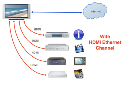

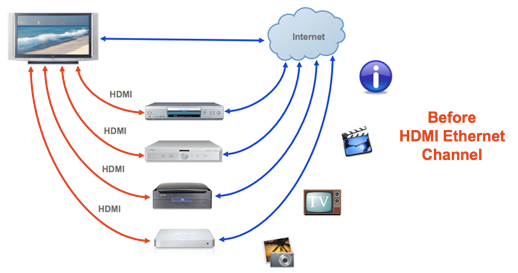

Ουσιαστικα το 1.4 απλοποιει την συνδεση στο internet αφου η τηλεοραση μεταφερει δεδομενα στις υπολοιπες συσκευες.

Βασικά, δεν υπάρχουν ούτε καλώδια 1.4.
Τα καλώδια HDMI για οικιακή χρήση, χωρίζονται σε 4 κατηγορίες:
Standard
Standard with Ethernet
High Speed
High Speed with Ethernet
Tα καλώδια Standard Speed είναι πιστοποιημένα μέχρι 74,5MHz (δλδ. για αναλύσεις έως 720p ή 1080i).
Τα καλώδια High Speed είναι πιστοποιημένα μέχρι 340MHz (δλδ. έως 4Κ ή 1080p120 αναλύσεις, υποστήριξη 3D, deep color, κτλ.).
Μία συσκευή που διαθέτει δίαυλο 1.4 δεν σημαίνει απαραίτητα πως υποστηρίζει όλα τα χαρακτηριστικά του...
