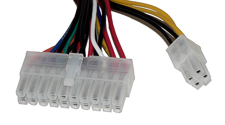

Ερώτηξις ανίδεου:
Γίνεται να βάλω δύο ή και περισσότερα τροφοδοτικά στο ίδιο pc ?
π.χ
ένα γιά τον επεξεργαστή και την μητρική,
ένα γιά τους οδηγούς
και
ένα γιά την κάρτα οθόνης ???

Γίνεται. Συνδέεις το πράσινο καλωδιάκι από το ATX 20pin του έξτρα τροφοδοτικού με το αντίστοιχο καλωδιάκι του βασικού (που είναι κουμπωμένο στην motherboard).

Γινεται, και πολυ απλα, συνδεεις τα πιν 13 & 14 απο το atx power connector ( αυτο με τα 20 η 24 pins ) του 2ου ( αυτου που δεν ειναι συνδεδεμενο απευθειας με την mb ) με ενα 12V ρελε, το οποιο το εχεις συνδεσει με τα 12V απο ενα 4pin molex απο το 1ο PSU ( αυτου που ειναι συνδεδεμενο στην mb )
Δεν χρειάζεται ρελέ. Απλά συνδέεις τα δύο πράσινα καλώδια μεταξύ τους και κουμπώνεις το ένα ATX στην motherboard. Δούλευα έτσι 5 χρόνια, από τότε που το μεγαλύτερο τροφοδοτικό ήταν 300W και εγώ ήθελα να έχω 4 δίσκους, 2 drives και overclocking μαζί. Για την ακρίβεια τα είχα βάλει σε full tower που είχα φτιάξει χώρο εσωτερικά για 2ο τροφοδοτικό με dremel.
Είναι το pin 14 στον κοννέκτορα ATX.
