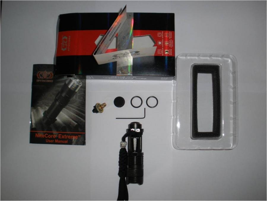

    Παρακατω μπορειτε να δειτε μερικες φωτογραφιες οπως έχει ερθει με το κουτι του.
    Στην φωτογραφια 1,2
    βλεπουμε το κουτι σε μπροστινη και πισω οψη.
    χαρακτηριστικα φαινεται οτι εχουν κανει καλη δουλεια το Μαρκετινκ γιατι οπως θα παρατηρησετε υπαρχει εντονα στην πισω πλευρα μια καρτελα καλης ποιοτητας που αντανακλα χρωματα (εκει ειναι και τα χαρακτηριστικα του φακου)
    Στην φωτογραφια 3
    εδω βλεπουμε σε παραταξη ολα τα κομματια που αποτελουν την συσκευασια.
    Φαινετε καθαρα και το μανουαλ με μια φωτογραφια που φερει αλουμινιο μπροστα στην κεφαλη. Δεν εχω δει κανενα μεχρι τωρα να φωραει τετοιο πραγμα. Δεν γνωριζω γιατι το εχουν κανει. Εδω το μαρκετινγκ κανει κακη δουλεια σε συνεργασια με το τμημα κατασκευης.
    Στην φωτογραφια 4
    Βλεπουμε την καρτελα γνησιοτητας και εγγυησης του nitecore extreme r2.
    Σε παραταξη απο κατω ο φακος και ολα του τα κομματια.Ειναι πολυ απλος να συναρμολογηθει, οπως βλεπετε δεν ειναι κατι το πολυπολοκο.

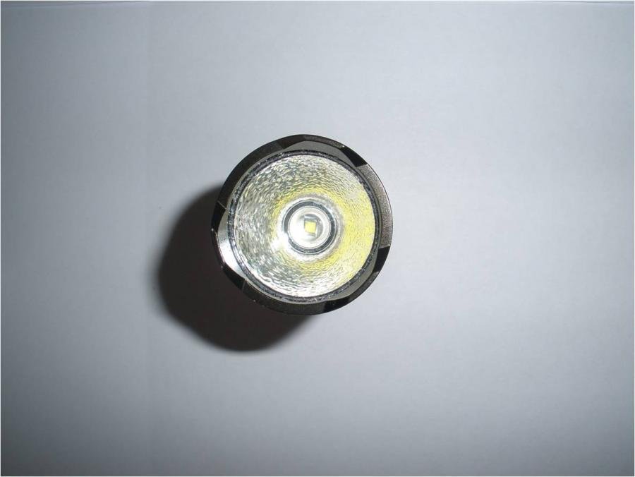

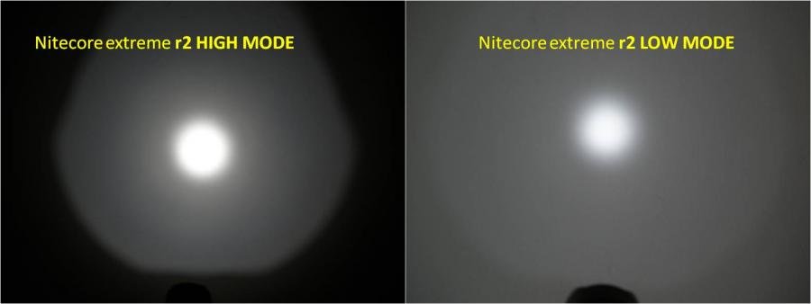

    Στην τελευταια φωτογραφια 5
    βλεπουμε καθαρα το πολυ εντονο texture refletor το οποιο εχει βαθος γυρω στο 1 εκατοστο. Ειναι αρκετο πιστεψτε με. το LED οπως εχουν τα χαρακτηριστικα του ειναι το XR-E R2 ενα πολυ καλο LED που φερουν φακοι για να αντεχουν στον χρονο και στην θερμοκρασια.
    Εγω προσωπικα τον χρησημοποιω καθε μερα απο την ημερα που μου τον εκανα δωρο.
    αυτο που μου αρεσει πολυ ειναι οτι εχει 2 βασικες διαβαθμισεις και 2 αλλες που κανουν τον φακο να ειναι ενα πληρες εργαλειο.
    Η πρωτη διαβαθμιση γινεται οταν εχουμε σφηξει (οχι πολυ παιδια μην το τεντωσουμε τον φακο στο σφηξιμο) πληρες την κεφαλη και εχουμε το πολυ δυνατο 220 lumens φως.
    Η δευτερη και πολυ χρησημη διαβαθμιση ειναι οταν περιστρεψουμε για να ξεσφηξουμε πλεον την κεφαλη μιση στροφη και ερχετε σε μια κατασταση για να μελετουμε χαρτες η και να διαβαζουμε ενα βιβλιο.
    Τωρα εχουμε αλλες 2 διαβαθμισεις.
    1η διαβαθμιση strobo mode
    α) Πληρες περιστροφη της κεφαλης 220 λουμενς
    β) χαλαρωνουμε με γρηγορη περιστροφη μιση και ξανα πληρες βιδωμα της κεφαλης και εχουμε strobo mode
    2η διαβαθμιση
    infinitive mode
    Εδω μπορουμε να ρυθμισουμε οποιαδηποτε κατασταση απο το LOW-HIGH
    α) low mode(δηλαδη η κεφαλη σε μιση περιστροφη χαλαροτητας απο την πληρη) Εδω οπως ειπαμε ειναι στο LOW mode.
    β) παμε γρηγορα στην κατασταση HIGH και γρηγορα στην κατασταση LOW.
    θα δουμε να ανεβαινει η φωτεινοτητα. Οπου θελουμε να κρατησουμε την κατασταση αρεσκειας μας σβηνουμε τον φακο. μετα τον αναβουμε και εχει μεινει εκει που την αφησαμε.
    αν ξανακανουμε το παραπανω βημα δηλαδη.
    απο κατασταση LOW γρηγορα σε κατασταση HIGH και μετα παλι γρηγορα σε LOW τοτε θα δουμε να χαμηλωνει η ενταση το φωτος προς το LOW.
    Παλι οπου θελουμε μπορουμε να κλεισουμε το φακο και να κρατησουμε την κατασταση που μας βολευει.

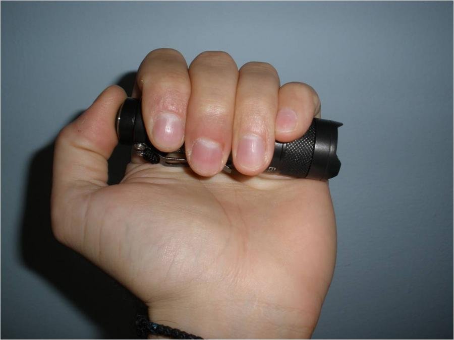

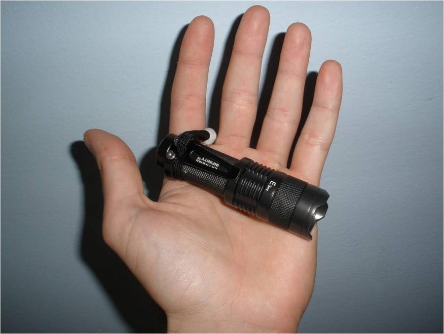

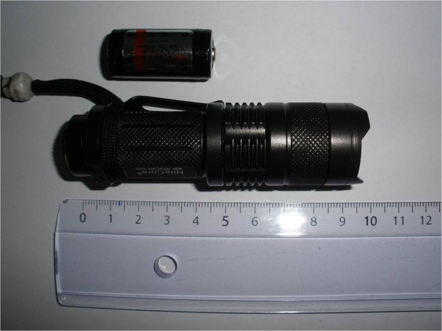

    Και παλι ωραιος. Εαν μπορεις βαζε και δυο φωτο μια με τον φακο μεσα στην παλαμη σου (ανοικτη) και μια με κανα χαρτονομισμα πχ ενα 5ευρω για να μπορουμε να καταλαβαινουμε και το μεγεθος του.
  3. #3
    AVClub Enthusiast
    Join Date
    May 2010
    Posts
    1,275
    Re: NITECORE Extreme R2 REVIEW
    Quote Originally Posted by learner View Post
    ναι πως το ξεχασα. Συγνωμη παιδια.
    please help yourselves
