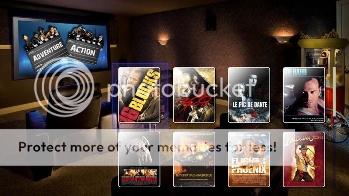

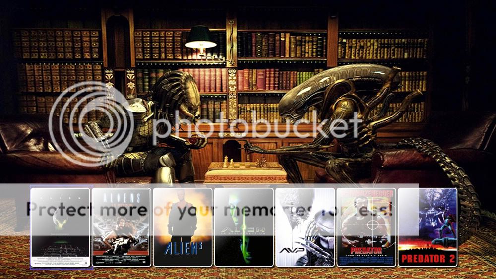

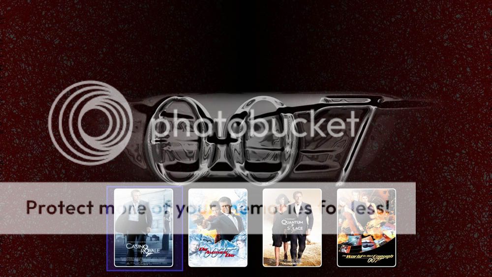

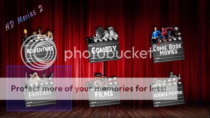

Ιδου μερικές φωτο από τη δουλεια που εχω κάνει μεχρι τωρα στην δικη μου βιβλιοθήκη ..
Πως αλλάζουμε .Background;
Προσωπικά αυτό που βγάζει το yaDIS δεν μου πολύ αρέσει…
To yaDIS φτιάχνει Background σε κατάληξη .Background.aai , μπορούμε όμως να βάλουμε ότι θελουμε σε ανάλυση 1920Χ1080 και να το σώσουμε ως .Background.png ( η τελεία στην αρχη είναι σημαντική)
Φυσικα πρέπει να σβησουμε το αρχείο σε καταληξη aai όπως επίσης να αλλάξουμε την πληροφορία στο text dune_folder

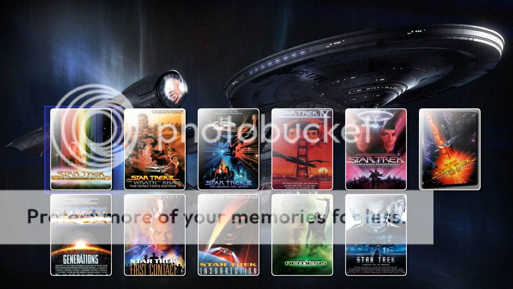

Υποκατηγορίες

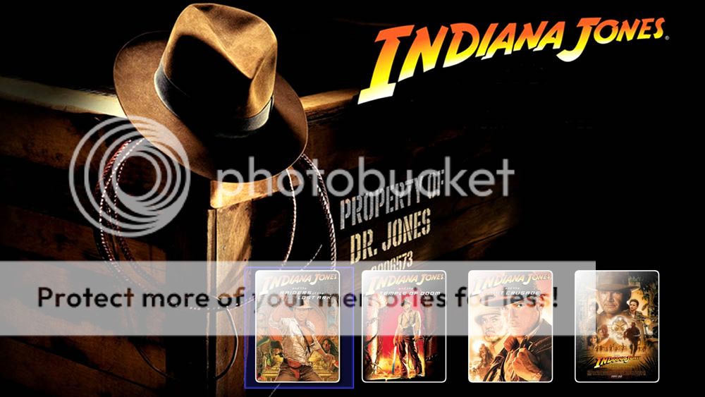

Το πιο ενδιαφερον είναι πως εκτος από τις έτοιμες υποκατηγορίες που λιγο πολύ όλα τα παρόμοια προγραμματακια προσφέρουν, στο yaDIS μπορουμε να κάνουμε υποκατηγορίες με βάσει τα sequel η την σειρα των ταινιών ( όπως Bond movies κ.α.)
Αν πχ θελουμε να κανουμε υποκατηγορία για την τριλογία Spiderman… (οπως δειχνω παραπανω)
Δημιουργούμε ένα επιπλέον φακελο οπου εκει ρίχνουμε τους τρεις φακέλους ( ένα για κάθε ταινία)

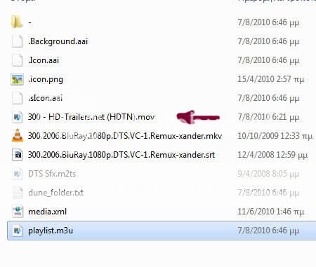

Σε αυτό το λινκ υπαρχουν ετοιμα text (dune_folder) αναλογα με το ποσες ταινιες θελουμε να περιέχει η υποκατηγορία μας ( στην περίπτωση μας τρεις)
Το νέο Background το φτιάχνουμε με τον ιδιο τροπο που περιγράφω παραπανω το μονο που μενει είναι να δημιουργήσουμε το Icon που θα φαίνεται στην αρχική σελιδα και που θα μας οδηγει στην υποκατηγορία με τις τρεις ταινιες…
Το icon αυτό μπορουμε να το παρουμε από έναν από τους φακελους των ταινιων που φυσικα πρωτίστως εχουμε ενημερώσει με το yaDIS και να το βγάλουμε εξω διπλα στο νέο Background που φτιάξαμε…
Όπως βλεπετε στον υποφακελο που φτιαξαμε εχουμε τρια αρχεια. ( το Background.aai το σβήνουμε)
  • Background ( όπως περιγράφω την διαδικασία)
  • Text (dune_folder) … χρησιμοποιούμε αυτό που ταιριάζει με την ποσότητα των ταινιων που θέλουμε να βαλουμε μεσα .. ( υπαρχουν στο λινκ ετοιμα των 3 , 4 , 6 και 12 ταινιων)
  • και το .Icon.aai που εχουμε βγαλει από τον πρωτο φάκελο…
Λόγο το ότι τωρα ο πρωτος φακελος με την ταινια δεν εχει Icon ,ξανακάνουμε ενημέρωση μονο στο φακελο αυτό ( Recharger les informations) και αν θελουμε μπορουμε να βάλουμε διαφορετική φωτο αφου συνήθως υπάρχουν περισσότερες από 2 επιλογές στην εικόνα εξωφύλλου.

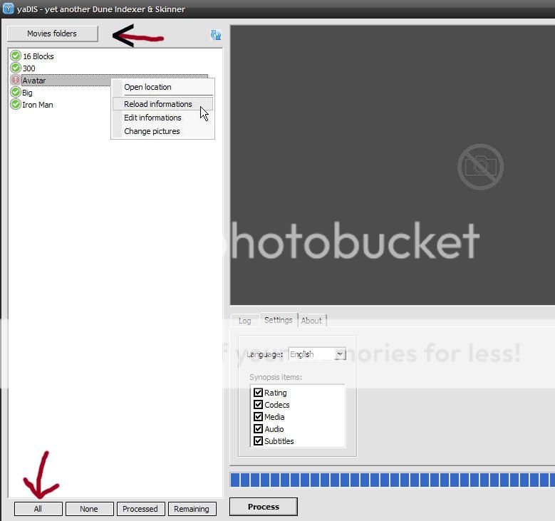

Καταρχήν βεβαιωθείτε πως εχετε ονομάσει σωστα με το τιτλο της ταινίας τον φάκελο που περιέχει το αρχείο σας ειτε αυτό είναι mkv , avi είτε Bluray.
Τελείες παύλες και αλλα που δεν εχουν σχέση με τον επίσημο τιτλο της ταινιας δεν βοηθουν το yaDIS να βρει εικόνες και πληροφορίες σχετικά με αυτή …
Μπορείτε να ενημερώσετε συγκεκριμένο φακελο η καλυτερα ολόκληρο σκληρό δισκο αν αυτός δεν εχει τιποτα άλλο από φακέλους με ταινίες…
Για να εγκατασταθεί το yadis χρειάζεται πρώτα να εγκαταστήσετε το Microsoft Visual C++ ( εδώ για x64 , εδώ για x86 )
Το πρόγραμμα θα ανοίξει στα γαλλικά αλλα μπορείτε να αλλάξετε γλώσσα από τα Settings στα αγγλικά …

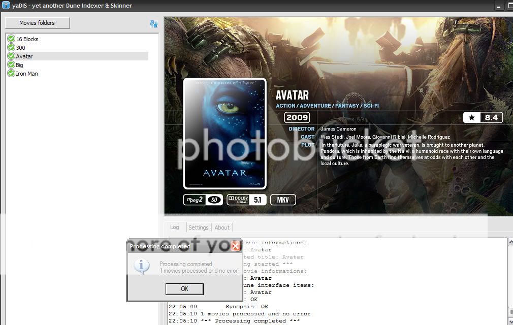

Ξεκινάμε κανοντας κλικ στο Movie Folders και επιλέγουμε τον φάκελο η τον σκληρό που θέλουμε να ενημερώσουμε.
Μολις εμφανιστούν οι φακελοι με τις ταινιες ( θα εμφανίζονται με ένα θαυμαστικό) πατάμε all ( επιλογη ολων των ταινιών ) και μετα Process…
H διαδικασια μπορει να διαρκέσει λιγα λεπτα αναλογα με το πόσους φακελους εχουμε να ενημερώσουμε και καθολη την διαρκεια μπορει να σας φανεί ότι εχει κρασαρει…
Εσεις όμως μην πτοηθείτε από αυτό
Μετα το τελος της διαδικασίας λογικα ολοι οι φακελοι θα εχουν γινει πράσινοι ..
Αν καποια ταινια παραμένει με θαυμαστικο τοτε καντε την διαδικασία μεμονωμένα για την ταινια που δεν εχει ενημερωθεί ( Reload Information)
Αν ειστε ψείρας μπορειτε να κανετε ενημέρωση ολους τους φακέλους έναν ένα με τον τροπο που δειχνω παραπάνω καθως ετσι σας δίνετε η δυνατότητα να επιλέξετε εσεις ποιες εικονες θα βάλετε..

υπαρχει τροπος να βλεπεις trailer απο το yadis ή απο καποιο αλλο προγραμμα σαν το yadis...αυτο νομιζω ειναι το πιο σημαντικο! να μπορεις να βλεπεις το trailer πριν βαλεις την ταινια...
Ναι υπαρχει τροπος να βαλεις καποιο trailer πριν την ταινια ( ας πουμε το trailer της ταινιας και καποιο σημα) .
Στο φακελο πχ της ταινιας 300 ( όπως δειχνω παρακατω ) ριχνω δυο trailer.
Το ένα είναι της ταινιας σε κατάληξη .mov και το άλλο dts trailer σε κατάληξη .m2ts .
Κανω ξανα ενημέρωση του φακέλου που περιέχει το 300 και το yadis δημιουργεί αυτοματα μια playlist (playlist.m3u) …
Αυτή συνήθως βαζει αλφαβητικά τα video files να παίζουν το ένα πισω από το άλλο.
Ανοιγεις το αρχειακι .m3u με το σημειωματάριο και βαζεις τους τιτλους που περιέχονται μεσα στη σειρα προτίμησης σου.
Εισαι ετοιμος.
Την επομενη φορα που θα πατησεις την εικονα της ταινιας αυτή θα αρχισει με τα δυο trailer (ταινιας και dts) και μετα θα παιξει η ταινια.
για να τρεξει το interface του yadis πρεπει να κανουμε export;
μονο το basic με αφηνει να κανω export και δημιουργει ενα φακελο...που τρεχω στο dune, αυτος ειναι ο τροπος για να τα εμφανίζει το yadis;
Ναι κανεις export και το basic αρκεί.
