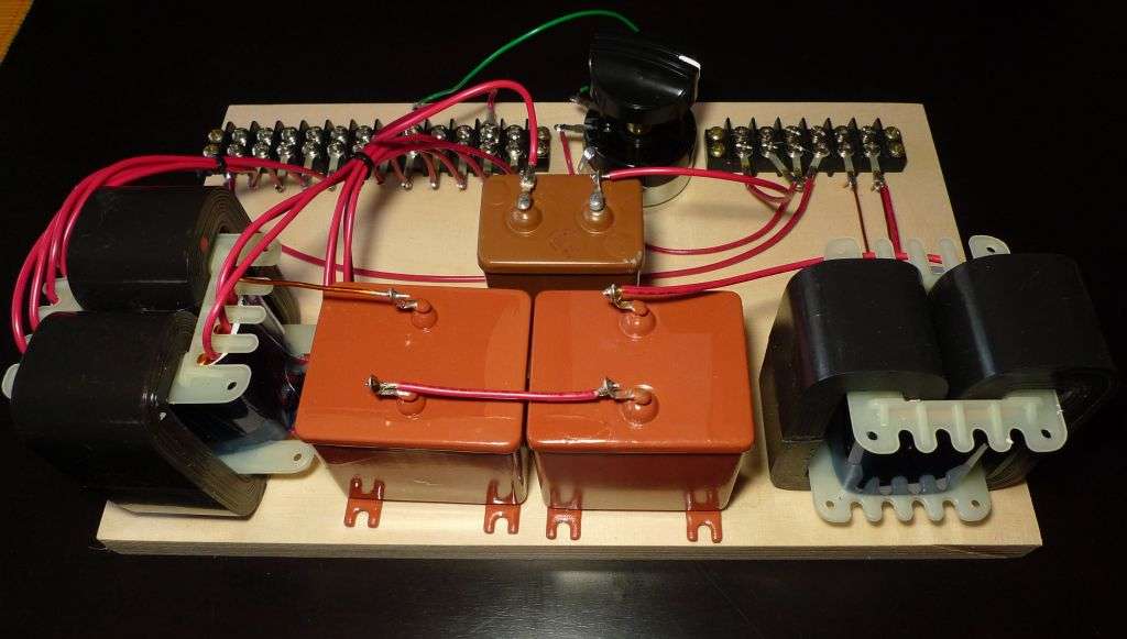

Ξεκοιλιάστηκαν τα Heresy, με σκοπό τη βελτίωσή τους.

Οι εσωτερικές μονώσεις είναι οι εργοστασιακές. Σαν πρώτο βήμα χρησιμοποιήθηκαν οι υπάρχουσες, ώστε να διαπιστωθούν οι αλλαγές που θα επιφέρει μόνο η χρήση των νέων κροσόβερ.
Στο επόμενο βήμα θα γίνουν αλλαγές των καλωδιώσεων με ποιοτικότερες.

Έγιναν οι πρώτες ακροάσεις.

Τα αποτελέσματα των ακροάσεων δικαίωσαν το εγχείρημα.
Η κόρνα πλέον δεν "φωνάζει", έχουμε μεγαλύτερη λεπτομέρεια και διαύγεια στις μεσαίες, αυξημένη μουσική ροή, συνολικά περισσότερη μουσικότητα.
Κι επιτέλους βγαίνει γλυκό μπασάκι από το 12ιντσο του Heresy. Σφιχτό, γρήγορο κι ελεγχόμενο χαμηλό.
Οι ακροάσεις συμπεριέλαβαν και τεστ Α/Β μεταξύ βελτιωμένου και μη βελτιωμένου ηχείου.
Η διαφορά είναι εμφανέστατη, θα έλεγα της τάξης του 20%.

Περιμένω προτάσεις για περαιτέρω βελτιώσεις που μπορούν να γίνουν.
1) Προτάσεις για τις εσωτερικές καλωδιώσεις προς τα μεγάφωνα;
2) Υλικά για τη μόνωση του εσωτερικού;
3) Αξίζει η αντικατάσταση των καμπίνων με άλλες με μεγαλύτερο πάχος;

Aυτά τα ηχεία αν υστερούν κάπου, αυτό είναι το χαμηλό τους, αλλιώς θεωρώ ότι έχουν καταπληκτικό ήχο για τα λεφτά τους, οπότε από τη στιγμή που βελτιώθηκε αυτό το κομμάτι πιστεύω θα παίζουν πραγματικά φοβερά!! Μπράβο!!

Εχεις απόλυτο δίκιο φίλε μου, φυσικά δεν θα ειναι πλεον Heresy, γιατί απλά θα είναι καλύτερα.
@_tzo_ : για μόνωση πολύ καλή λύση είναι το μαλλι προβάτου (πχ της visaton) και καλό ειναι να καλύψεις και το cross με αυτό. Στην Eλλάδα μαλλι έχει η MTZ audio και ο κ.Τζωρτζάκης μπορει να σε συμβουλέψει και για την ποσότητα. Για τα καλώδια ό,τι κι αν διαλέξεις καλό ειναι οι επαφές να ειναι πολύ σφιχτές κι ακόμα καλύτερα κολλημένες.

Thanks JohnJohn. Με παραξένεψε που η Klipsch χρησιμοποίησε τυπικό αφρολέξ μόνο πλευρικά του ηχείου. Κάπου διάβασα ότι μόλις 5 λεπτά χρειάζονται για το μοντάρισμα ενός Heresy στο εργοστάσιο κατασκευής...
χωρίς να έχω τεχνικές γνώσεις, ακόμα και το μαμάτο κρος μου φαίνεται πολύ...μαμάτο!
Το βελτιωμένο δε... αλλού!
Πιστεύω ότι με προσεκτική επιλογή εσωτερικής καλωδίωσης το αποτέλεσμα θα είναι εξίσου εντυπωσιακό με την αλλαγή του κρος!

-Κε Γενικέ ύστερα απο την δική μου καθοριστική παρέμβαση, διαλέξαμε ενα αρκετά φτηνότερο μονωτικό για το νεο προιόν, και μάλιστα χωρις να εχουμε απωλειες στην απόδοση, ορίστε και το σχετικό report με τα επι πλεον έσοδα που θα εξασφαλίσουμε.
Συνήθως βάζουν μια μονοκόματη λωρίδα αφρώδους υλικού γύρω-γύρω, γρήγορη φτηνή εφαρμογή χωρίς να σημαίνει ότι δεν αποδίδει. Απλα υπάρχουν και καλύτερες λύσεις. Ενας κατασκευαστής ποτέ δεν κρινει μόνο απο την ποιότητα, υπαρχουν κι άλλοι παράγονες (λογικοί από την πλευρά της εταιρίας) που διαμορφώνουν το αποτέλεσμα.
