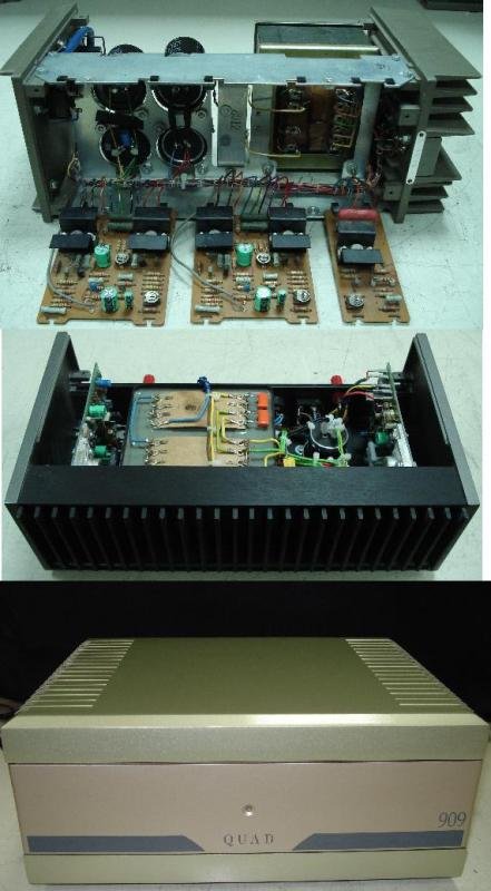

Από καπρίτσιο και μόνο, μετά από μιά βελτίωση που έγινε σε δύο
παλαιότερους τελικούς της (Quad 303, Quad 405/2) και μιάς και
εκείνη στην στιγμή διέθετα έναν Quad 909 Classic, σκέφτηκα να
κάνω μιά άτυπη κοντρίτσα μεταξύ τους! Η δοκιμή έλαβε χώρα πρίν
ένα μήνα περίπου στα παλαιά κεντρικά της εταιρίας, όπου πλεόν
χρησιμοποιούνται ως Service παλαιών μηχανημάτων της.
Επιπλέον έγινε πλήρης σειρά μετρήσεων (θα παρατεθεί πίνακας).
Το σύστημα της δοκιμής: Pre Quad 99, Ηχεία ESL-2805, πηγή: Linn sondek
LP-12 SE και Flac υλικό, Interconnect: Kimber Kcag και καλώδια ηχείων:
Kimber 12TC.
Quad 303: Ισχύς κατά FTC με ταυτόχρονα οδηγούμενα και τα δύο κανάλια γιά
πλήρες φάσμα και με όριο THD+IMD+Noise σε φορτίο 8Ohm: 2 X 54Wrms.
Quad 405/2: 2 X 127Wrms. Quad 909S: 2 X 147Wrms.
Μέτρηση με τις ίδιες συνθήκες σε φορτίο 4Ohm: 2 X 33Wrms
Quad 405/2: 2 X 105Wrms. Quad 909S: 2 X 192Wrms.
Λόγος σήματος προς θόρυβο 1W: Quad 303 82dBA, Quad 405/2 80.6dBA,
Quad 909S 83dBA.
Λόγος σήματος προς θόρυβο 10W: Quad 303 88dBA, Quad 405/2 86dBA,
Quad 909s 88.4dBA.
Λόγος σήματος προς θόρυβο 50W: Quad 303 93dBA, Quad 405/2 92dBA,
Quad 909s 94dBA.
Λόγος σήματος προς θόρυβο 100W: Quad 405/2 94dBA, Quad 909s 96.5dBA.
Συντελεστής απόσβεσης (φορτίο 8 Οhm) Quad 303: 36, Quad 405/2: 285,
Quad 909s: 312.
Απόκριση συχνότητας (1Wrms) Quad 303: 30Hz - 35KHz (-1dB)
Quad 405/2: 20Hz - 25KHz (-1dB), Quad 909s: 13Hz - 29KHz (-1dB).
Διαχωρισμός καναλιών (ελάχιστη τιμή) Quad 303 60.8dB, Quad 405/2 63.3dB,
Quad 909s 64.8dB.
Ευαισθησία και χαρακτηριστικά εισόδου (πλήρης ισχύς) Quad 303 485mVrms/21kOhm & 63pF.
Quad 405/2 520mVrms/18.2kOhm & 220pF.
Quad 909s 800mVrms/22.3kOhm & 185pF.
Γιά τις ακουστικές εντυπώσεις, αναμονή.
Έχω να απομαγνητοφωνήσω πάρα πολύ υλικό από το καταγραφικό μου,
αλλά σαν σύνολο, ο 405/2 (βέβαια είχε υποστεί και βελτιώσεις), ήταν
ο καλύτερος, ακολουθούμενος από τον 909s και στο τέλος, αλλά όχι
και ιδρωμένος ήρθε ο 303 (και αυτός βελτιωμένος), λέω όχι ιδρωμένος
γιατί σε 1 - 2 σημεία ήταν ο καλύτερος ενώ στα υπόλοιπα σημεία (πλην
της ικανότητας οδήγησης και μέγιστης ισχύος) δεν απήχε και πολύ από
τους άλλους δύο!
Συγχαρητήρια για την περιεκτική και λίαν ενδιαφέρουσα ενημέρωση.
Απορία: γιατί ο 405 έχει λιγότερη ισχύ στα 4Ω? Ιδιόρυθμα πολωμένο στάδιο εξόδου ή κάτι άλλο?
Επίσης ακόμα και με λαμπάτο SE, -0,5db στα 20 Hz είναι απλή υπόθεση - και χωρίς ανάδραση-. Το αντίστοιχο σημείο στα 30 του 303 πρέπει να είναι ηθελημένο. Γιατί άραγε?
Χαιρετισμούς
Κωνσταντίνος
Χαιρετισμούς
Κωνσταντίνος
Γιά τον 405: απλά, Current limiter γιά λόγους αξιοπιστίας. Με την
παράκαμψη αυτού, η ισχύς εκτοξέυεται στα 2 Χ 184Wrms, αλλά δεν
είναι και ότι καλύτερο, λόγω τεράστιας παραγόμενης θερμότητας με
αποτέλεσμα την πρόκληση σοβαρής θερμικής καταπόνησης στα
εξαρτήματά του.
Γιά τον 303, λόγω AC σύζευξης στο στάδιο εξόδου. Σαφώς και είναι
ηθελημένο, θα το καταλάβεις όταν γράψω γιά την απόδοσή του.
