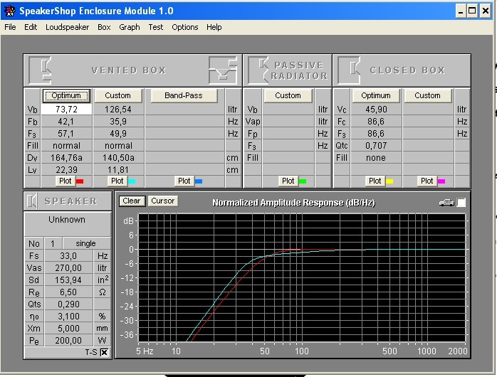

Δεν το χω καθόλου το θέμα (ούτε LFA) αλλά μια προσπάθεια φαίνεται στο παρακάτω αρχείο.

Mε το μου εβγαλε optimum 90lit, sta 46,kati HZ.
Υπολογιζει καθαρο ογκο, χωρις τα λιτρα του μεγαφωνου?
και οι διαστασεις του πορτ (διαμετρος και μηκος) ειναι σε χιλιοστα?
Γιατι ή η διαμετρος ή το μηκος δεν πρεπει να ειναι σωστο.
Εχω το LFA του 1995 και το Vas δεχεται μεγιστη τιμη τα 200Λιτρα.
Ο όγκος είναι καθαρός.
Το port επειδή δεν ξέρω τι φ σωλήνες κυκλοφορούν είναι σε Dv εμβαδόν (area). Το μήκος αναφέρεται Lv σαν αναφορά optimum για να μην φυσάει.
Απο κει και πέρα δυστηχώς δεν μπορώ να σε βοηθήσω. Εμπειρικά μην δοκιμάσεις να το συντονίσεις πολύ χαμηλά. Αυτό το λάθος έγινε με το 604 και ενώ είχε βαθύ χαμηλό στο mid bass είχε πρόβλημα.

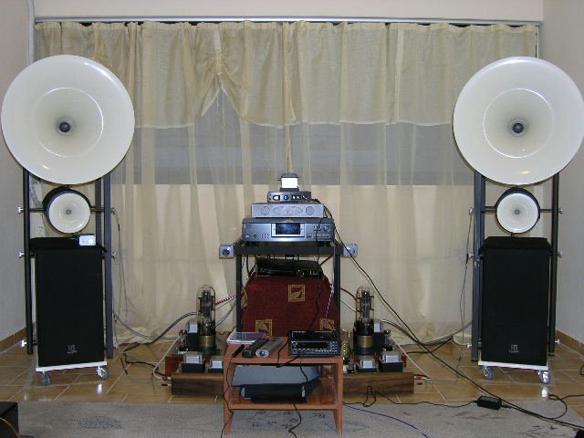

Διαλεξε ποιος απ´τους δυο σου κανει?:flipout:

Αφου εχεις ολοκληρα avangrarde, γιατι να θες να μπλεξεις με τα Beyma?
Δεν νομιζω να υπαρχει περιπτωση να παιξουν καλυτερα. Εκτος αν μιλαμε για δευτερο τριτο, κλπ, σύστημα

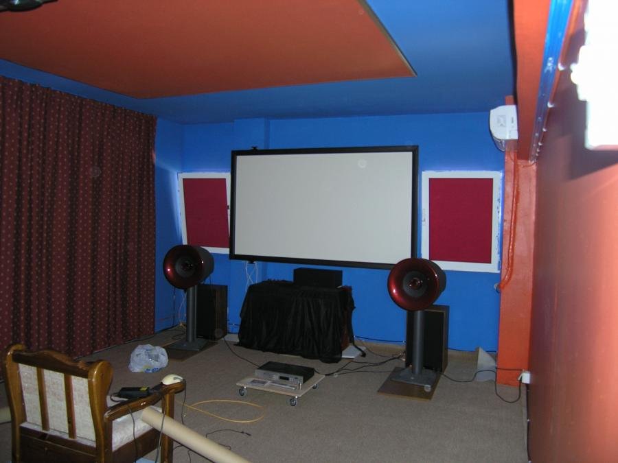

Παιδια τα ηχεια (το ενα δηλαδη) θα γινει κεντρικο καναλι στο home cinema, αλλα θα κανω δυο κουτια να τ´ακουσω και σε δικαναλο.
ο μεγαλος χωρος, θα "στεγαζε" και τα δυο, (δικαναλο και σινεμα) αλλα δυστηχως ο χωρος ηταν προβληματικος απο την αρχη.
Το πατωμα ειναι ξυλινο και απο κατω ειναι κενο, δηλαδη εχει μαγαζ απο κατω.
Οσο και αν προσπαθησα, δεν γινοταν τιποτα, μαλλον γινοταν αλλα με απαγορευτικο κοστος (τουλαχιστον 10,000Ευρω).
Τα avantgarde οταν μπηκαν μεσα για δοκιμη και πριν και μετα το φτιαξιμο, ηταν μια απογοητευση.
Το μεγαλο προβλημα του χωρου ειναι οτι το χαμηλο, φευγει/χανεται, λογω κενου κατω απο το πατωμα.
Αναγκαστηκα να βαλω 18'' σαμπ στο χωρο για να ακουσω μπασο.
Και παλι οταν το ειχα κατω απο την οθονη δεν ειχα χαμηλο.
Τελικα το εβαλα πισω απο τις πολυθρονες για να βαραει.
Πικρα σας λεω........και ετσι εκανα και τον αλλο χωρο, με πλακακι στο πατωμα αυτος, για το δικαναλο.
Το κακο ομως ειναι οτι αυτος ειναι μικρος, 15τετραγ. ενω ο σινεμας ειναι 26τετρ.
