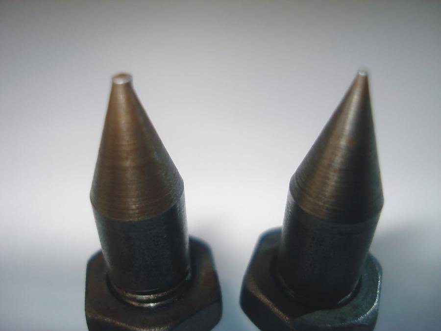

Και αυτό με την ευκαιρία των ακίδων που μου έφερε ο Νίκος Τσαρουχάς, από το ρακ του, για επισκευή.

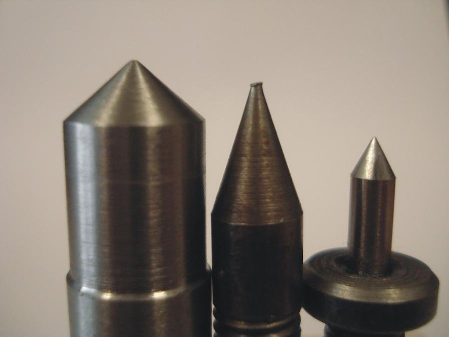

Δείτε στις φωτό τις ελεεινές και τρισάθλιες, κεφαλωμένες και ξεχαρβαλωμένες ακίδες του.
Μερικά εργοστάσια ακόμη και επώνυμα ονομάζουν και δίνουν αυτό στη δεξιά φωτο για ακίδα. Μιλάμε για επιφάνεια όχι μύτη!!

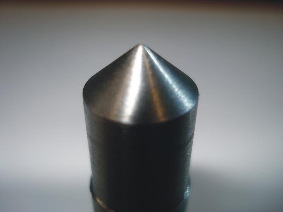

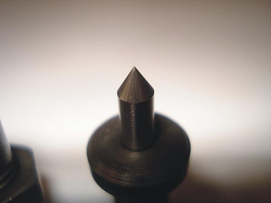

Εγώ λοιπόν για να του κάνω φιγούρα πήρα κομμάτια κοβαλτίου σε ραβδί διαμέτρου 4 χιλιοστών.
Αυτά τα χρησιμοποιώ σαν κοπτικά εργαλεία στον τόρνο μου.
Μιλάμε για σκληρό πράμα, όχι αστεία. Τα τρώει τα σίδερα σαν βούτυρο.
Τα "φύτεψα" σε ατσαλόβιδα, ίδιου σπειρώματος με τις δικές του ακίδες, (τις τρισάθλιες που λέγαμε).
Τα τρόχισα σε ειδικό τροχό και ιδού το αποτέλεσμα στις φωτο που ακολουθούν.
Και μια φωτο όλες μαζί δίπλα για σύγκριση
