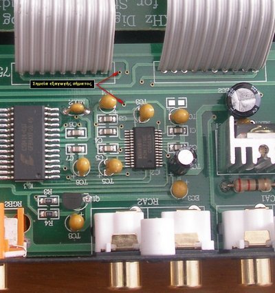

Στο συγκεκριμένο dac τα πράγματα είναι πολύ απλά αφού δεν χρειάζεται να αφαιρέσεις τίποτα . απλά σηκώνεις τα RCA από κάτω για να τα απομονώσεις από την πλακέτα και τραβάς έξοδο κατευθείαν από το dac μέσω δυο πυκνωτών αφού βγάζει DC το οποίο πρέπει κάπως να κόψουμε .
Με αυτό τον τρόπο κρατάμε μόνο τους εσωτερικούς τελεστικούς οι οποίοι είναι αρκετοί αφού το dac έχει μέσα του ότι χρειάζεται για να είναι αυτόνομο .το γιατί η μαμά του βάζει και εξωτερικούς τελεστικούς είναι ένα μυστήριο.
Η διαφορά πριν και μετά είναι μεγάλη όπως αναφέρθηκε αλλά για εμένα αναμενόμενη αφού φεύγουν από τη μέση πολλά άχρηστα πράγματα
Νομίζω ότι ο lemon έχει και φωτογραφίες μετά την μετατροπή .
Αν δεν θέλουμε τις ρυθμιζομενες εξόδους (οι οποίες εξακολουθούν να παίζουν) μπορούμε να βγάλουμε την πλακετα με τους τελεστικούς. Μπορούμε ακόμα να βάλουμε τροφοδοσία μπαταρίας που θα ρίξει άλλη μια σπρωξιά προς τα πάνω στο DAC και τέλος να βάλουμε κάποιους καλύτερους πυκνωτές στην εξόδου αλλά με δοκιμή αφού είναι και θέμα γούστου.

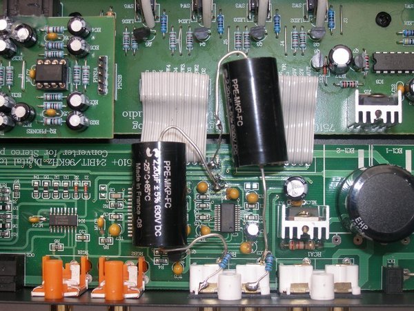

Όπως θα δείτε στην παρακάτω φώτο, διακρίνονται οι επεμβάσεις στο κύκλωμα που έκανε το μέλος kontr.
attachment.php
Δεν είναι απαραίτητο να πάρετε την έξοδο απευθείας από τα ποδαράκια του DAC. Από το pdf του DAC θα βρείτε τα pin εξόδου των Vout(Left) & Vout (Right) και θα ψάξετε τις αντιστοιχίες τους επί του κυκλώματος.
attachment.php
Εδώ έχει υλοποιηθεί ένα κύκλωμα Low Filter Pass? (δεν ξέρω εδώ θα μας απαντήσει το μέλος Kontr) μέσω δύο πυκνωτών και αντιστάσεων σε κάθε κανάλι.
Για μένα το κυριότερο ήταν η αλλαγή της ακουστικής μεταβολής. Στην αρχή το μέλος kontr μου πρότεινε να συγκρίνουμε το «μαμά» Beresford με ένα τροποποιημένο Behringer Ultramuch Pro ίδιας φιλοσοφίας μετατροπής. Εξισορροπήθηκε η ένταση εξόδου στα ίδια επίπεδα μεταξύ των δύο DAC και άρχισαν οι ακροάσεις σε 2-3 επιλεγμένα κομμάτια.
Πρώτα το τροποποιημένο Behringer και αμέσως μετά το Beresford. Οι διαφορές ήταν επί της ουσίας, όχι κάτι αφηρημένο που το έψαχνες και «τέντωνες» τα αυτιά σου για να καταλάβεις το τι θέλει να μας «αποδώσει ο ποιητής».
Στερεοφωνική εικόνα πιο πλατιά και μεγαλύτερο βάθος και ύψος, ενώ μειωνόταν και η συμπίεση στις φωνές. Εκεί σταθήκαμε και για μένα θα ήταν ευχή εάν πλησίαζα προς τα εκεί.
Μετά την τροποποίηση και μετά από ένα σύντομο burn-in, έφθασε η στιγμή της δοκιμής στα ίδια γνώριμα κομμάτια και πρώτο το Behringer και αμέσως μετά το Beresford. To άκουσμα «χαμόγελο» και στους δύο, σε μένα διότι άκουγα ένα μηχάνημα με ηχητικό χαρακτήρα ταυτόσημο με αυτό του Behringer (χαράς ευαγγέλιο) και στο μέλος kontr που ενώ ήξερε το τι θα ακουστεί περίμενε να δει τα «όρια» του DAC του Beresford (το Behringer φορά Wolfson ενώ το Beresford, Burr Brown).
Δεν θα μπω στη διαδικασία για το ποιο ήταν καλύτερο, αυτό που για μένα μέτρησε ήταν ότι απέδιδαν τη μουσική με τον ίδιο χαρακτήρα ή εάν θέλετε με την ίδια φιλοσοφία ήχου.
