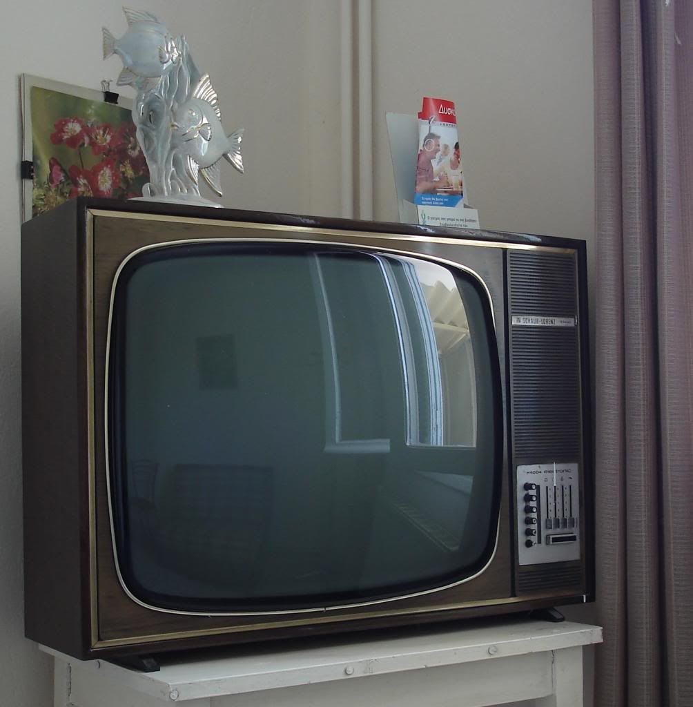

Στην αίθουσα αναμονής του Περιφερειακού Ιατρείου ενός μικρού χωριού...
Πολύ ωραία φωτογραφία.
Παρατηρώ πουσαρισμένες τις ρυθμίσεις...:grandpa:
Τα ψάρια πιθανολογώ ότι κάποτε κατοικούσαν σε ενυδείο εντός του δωματίου.
Με το θάνατό τους, ο ιδιοκτήτης αποφάσισε να τα βαλσαμώσει,
και έτσι πέρασαν στην αθανασία (μαζί με την tv, φυσικά:beatnik2:).
Πάντως καθαρή-καθαρή την βλέπω... Επίσης το τραπεζάκι φωνάζει για μικρότερη...
Παίζει ακόμα;
Σε σχεδιασμό θυμίζει πανασονικ πλάσμα (ασημί λωρίδα γύρω από το bezel αλλά gt30). Ανακλάσεις τις κόβω στο επίπεδο της s30 και σαφώς λιγότερες από την ut50.
