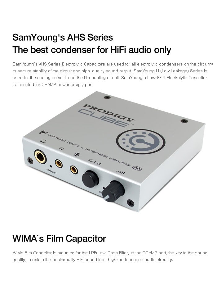

Ειχα αυτη:
και ψάχνω να βρω κάτι αντίστοιχο σε ποιότητα, τιμή και να υπάρχει στην Ελληνική αγορά.
Απαραίτητη προϋπόθεση η υπαρξη volume control και στερεο separate εξοδους....οπως η prodigy δηλαδη.
