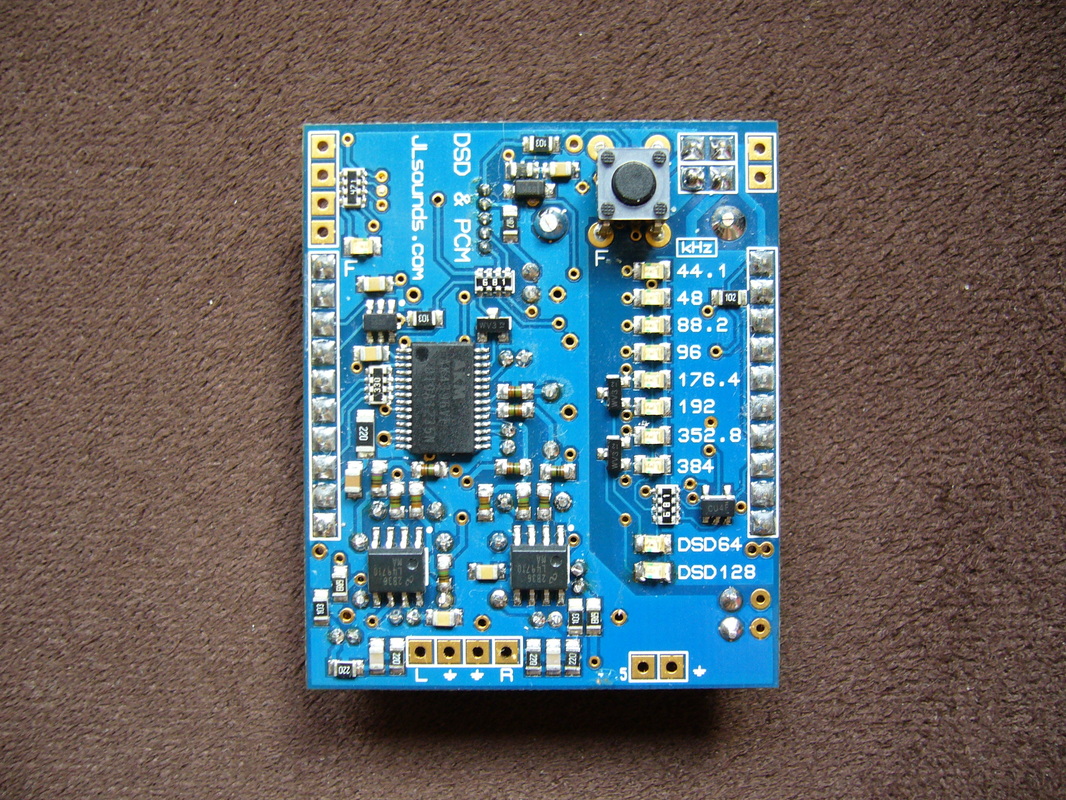

και είδα ότι έχουν και dac AK4396
[h=2]Features of AK4396 board[/h]- AK4396 can playback DSD and PCM audio data, as Fs from 44.1 kHz to
192kHz and DSD64 according to its’ datasheet; Proprietary solution for
352.8 kHz, 384 kHz and DSD128
- Configuration from PCM to DSD data format and back, is done by PIC1823
microcontroller, which 0.5sec after his work is done, is putted on sleep mode
not to insert disturbances
- Indicates input sampling rates of PCM and DSD
- AK4396 accepts 16-, 20-, and 24-bit PCM audio data
- Button for selecting digital filter setting
- Reconstruction filter is made of MELF Vishay resistors and polyester
capacitors
- This board is made especially for I2SoverUSB board, but of course one can
use it separately
- Dimensions: (LxWxH): 51.0 x 42.3 x 14.0 mm

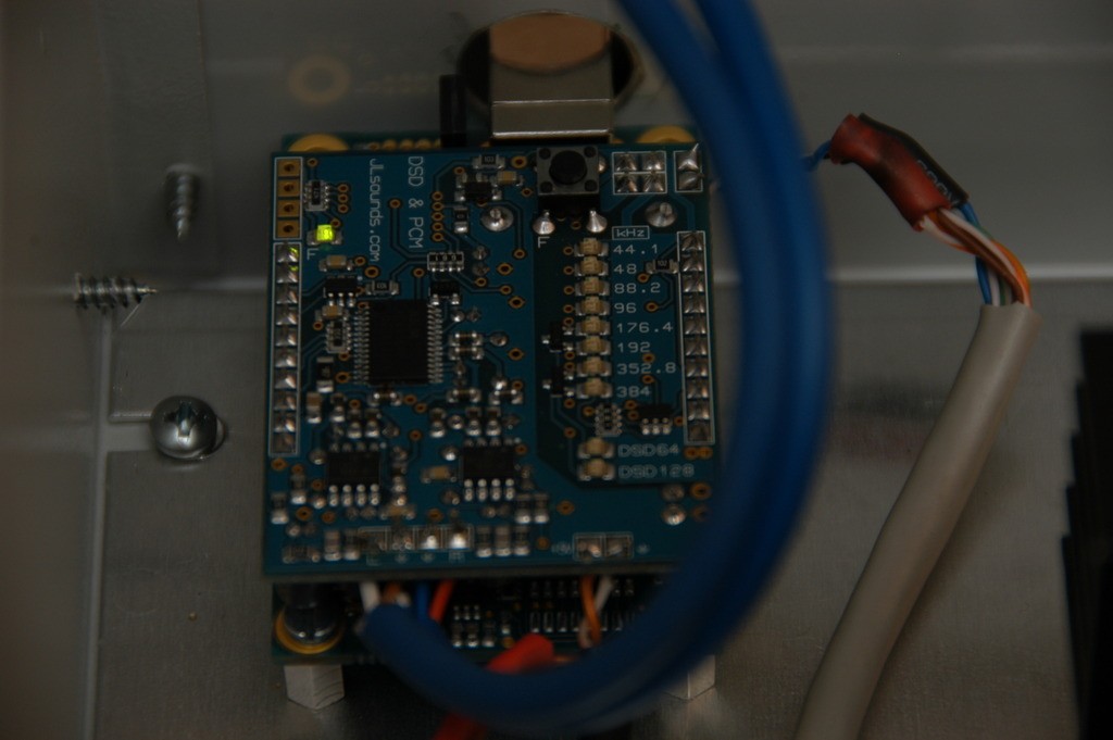

αποφάσισα να τα δοκιμάσω και τα παράγγειλα μαζί με τις δικές του τροφοδοσίες για να δω τι γίνεται και αν αξίζει τον κόπο... σκέφτηκα στην χειρότερη των περιπτώσεων να μου μείνει ο USB to I2S converter αν τα άλλα είναι μάπα...
Όμως με περίμενε μια ευχάριστη έκπληξη...

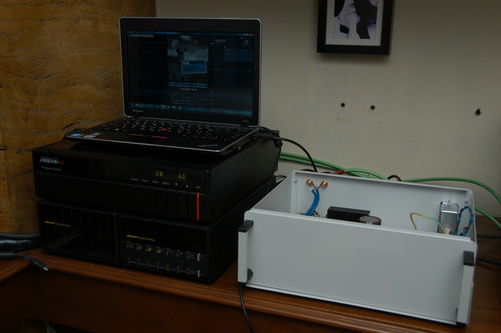

Αφού τα μοντάρισα στο χιλιοτρυπημένο μου δοκιμαστικό κουτί...
Ο ήχος ήταν πολύ φυσικός τόσο που δεν το περίμενα... εκπληκτική στερεοφωνική εικόνα, εξαιρετική λεπτομέρεια, και πολύ σαφή τοποθέτηση των οργάνων στο χώρο...και όλα αυτά χωρίς να κουράζει πουθενά... (ένα χαρακτηριστικό των φτηνών DAC, είναι αυτός ο εντυπωσιακός αλλά πολύ κουραστικός ήχος...).

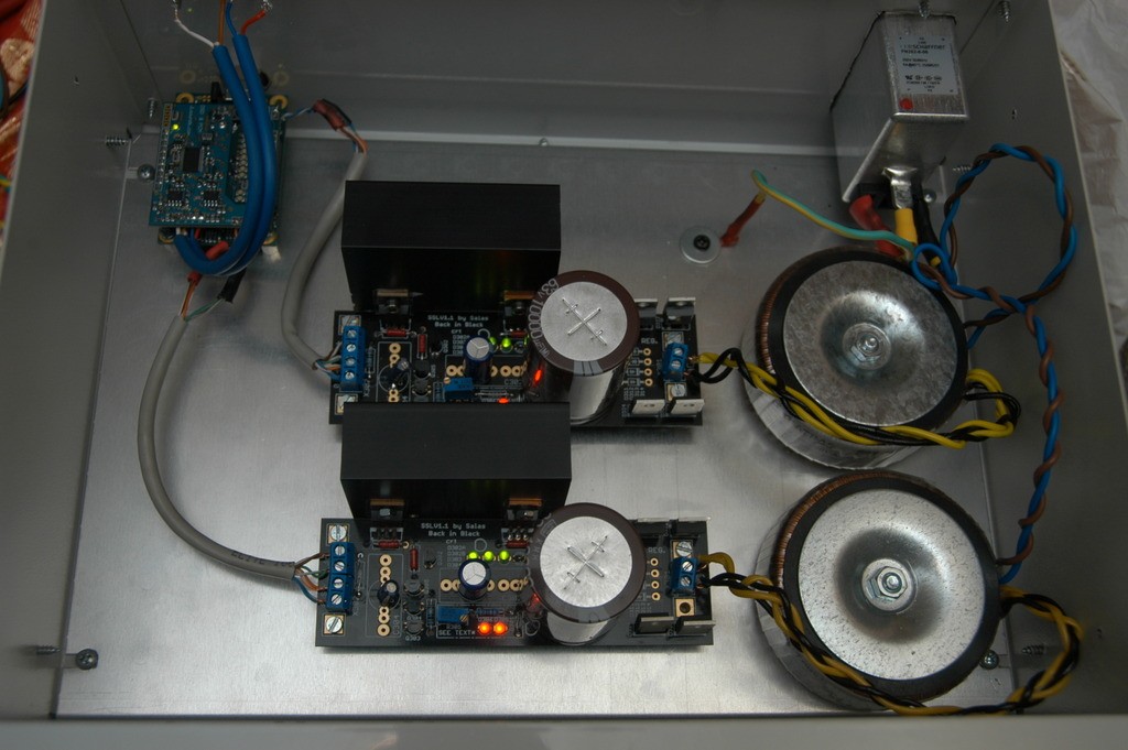

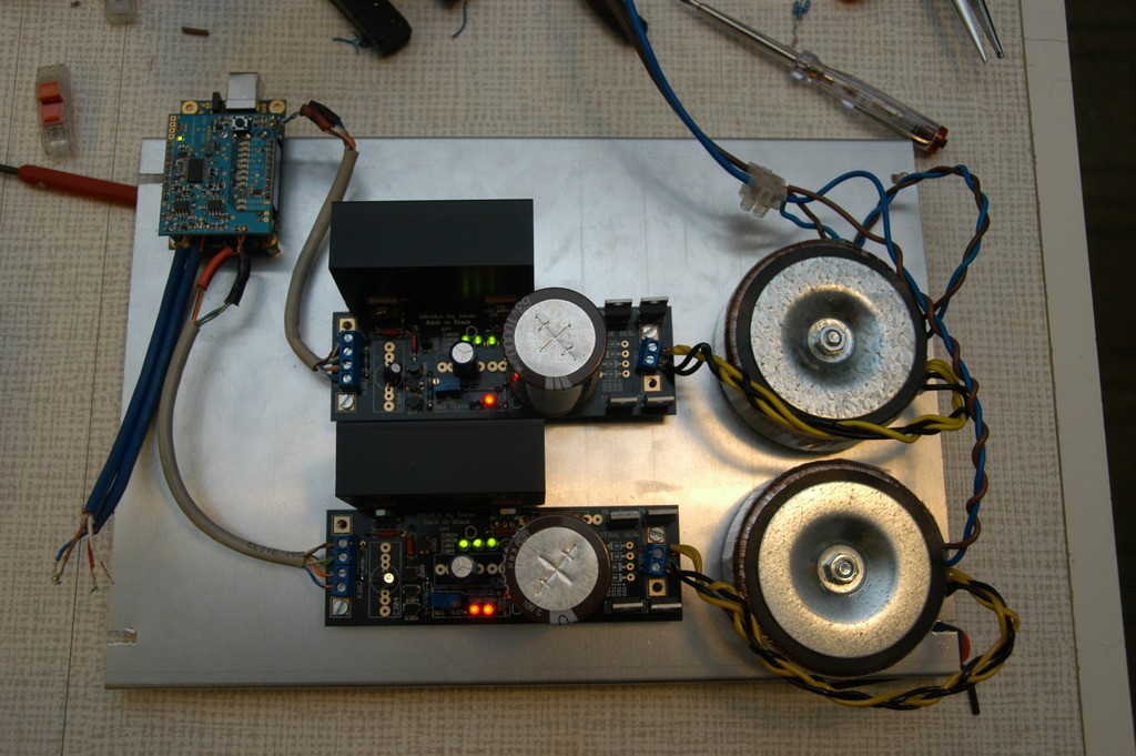

Αποφάσισα να φτιάξω καλές τροφοδοσίες για να δω που μπορεί να το φτάσω...
Enter Salas Shunts...
Εχθές είχα δουλειά απ ότι βλέπετε...

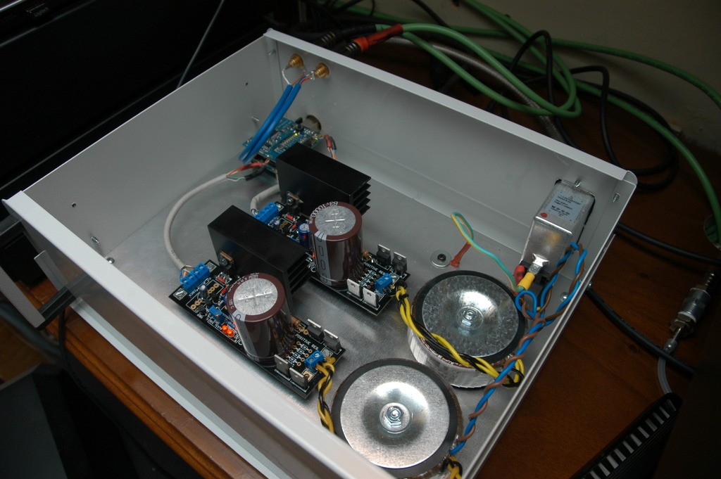

Και ιδού το αποτέλεσμα μετά από ένα γεμάτο εξαωράκι, συναρμολόγηση και έλεγχος Salas, τρύπημα και διευθέτηση κουτιού, τελικοί έλεγχοι, και...voila:
Απάντηση: JLSoubds I2S over USB with AK4396, 24/192 and Proprietory 352.8 kHz, 384 kH
...και δουλειά καθαρή και τακτοποιημένη...και με το αγαπημένο μου τσιπ..
:SFGSFGSF:
Χάρμα οφθαλμών!
(Όλα τα λεφτά το darkone στην οθόνη...)

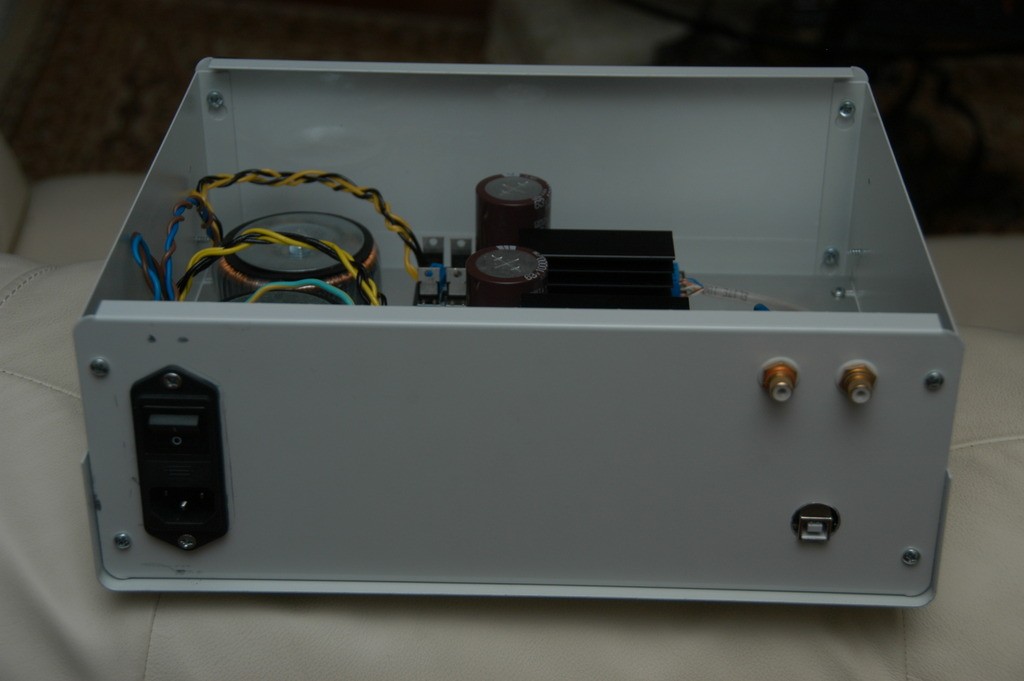

Re: JLSoubds I2S over USB with AK4396, 24/192 and Proprietory 352.8 kHz, 384 kHz and
Περιμένω λίγο να στρώσει όλη ή κατάσταση, και θα κάνω σοβαρές ακροάσεις σύντομα... όλα δείχνουν πολύ ενθαρρυντικά... ειδικά όταν το κόστος έχει κρατηθεί πολύ χαμηλά δεν έχω κάνει ακριβή υπολογισμό αλλά είναι περίπου στα 250 ευρώ συνολικά...
Το κουτί είναι προσωρινό... ή μάλλον η πρόσοψη είναι προσωρινή, διότι σκοπεύω να την αλλάξω με αλουμινένια φτιαχτή όταν ολοκληρωθεί τελεσίδικα το πρότζεκτ...και φυσικά να μπούνε και ωραία πόδια...
Το κουτί το διάλεξα γιατί ήταν φτηνό (13 ευρώ) έχει διπλό πάτο, και το πίσω μέρος (και το εμπρός) είναι πολύ εύκολο να κοπούν... είναι κάποιο είδος αλουμινένιας λαμαρίνας... το υπόλοιπο κουτί είναι από στιβαρή λαμαρίνα.

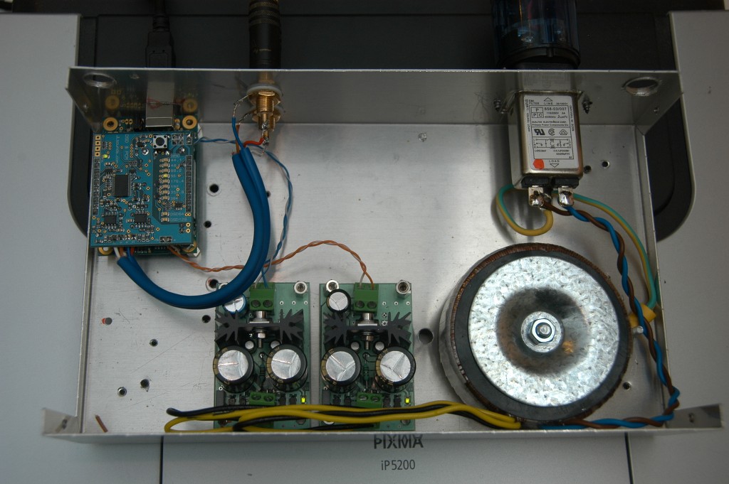

Λευτέρη, δεν με ενδιαφέρει η είσοδος spdif, αφού έχω καταργήσει τα CD εδώ και λίγο καιρό (είναι τα περισσότερα secure ripped πια).
Αλλά για αυτούς ποιυ ενδιαφέρονται υπάρχει καταρχήν έξοδος sdif απευθείας από την πλακέτα USB to I2S, και με το πάτημα του κουμπιού απομονώνει και το DAC ταυτόχρονα.
Είσοδος υπάρχει αλλά πρέπει να βρεις τα πιν και να παρεμβάλεις διακόπτη... δεν με έχει απασχολήσει, αλλά μπορείς να ρωτήσεις απευθείας τους σχεδιαστές Joro/Liuben ή με e-mail ή στην σελίδα στο diyaudio http://www.diyaudio.com/forums/digital-source/236028-xmos-dsd-384-khz-32bit-usb.html

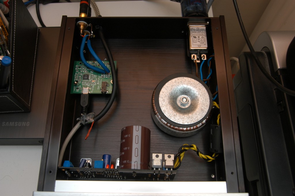

Χρήστο επειδή θα χρειαστώ ένα δεύτερο dac (diy), το πρώτο μου είναι και αυτό diy, μήπως έχεις άποψη πως ακούγεται το ak4396 σε σχέση με το es9023 που έχω;
Από την εμπειρία μου με ένα DAC που έχω φτιάξει με ESS es9023 (ODAC με τροφοδοσία USB με Salas shunt)
είναι ότι ο ήχος είναι πολύ πιο φυσικός, χωρίς κάτι ενοχλητικό στα πρίμα (που έχει κατ εμέ το 9023), αλλά λιγότερο δυναμικός (ενδέχεται τα ess να έχουν, ή να δίνουν την εντύπωση λίγο πουσαρισμένων δυναμικών).
Δεν μπορώ να γνωρίζω τι διαφορές μπορεί να βρεις εσύ ανάμεσα στα δύο και δεν ξέρω τι υλοποίηση 9023 έχεις...
Γενικά το ΑΚΜ4396 μου αρέσει περισσότερο.
