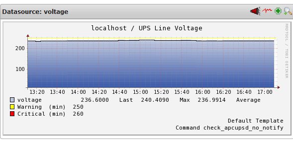

Λίγα δεδομένα τελευταίων ημερών και από εμένα
APC SmartUPS -> linux apcupsd -> nagios -> pnp4nagios
Μια μικρή μετατροπή στο check_apcupsd από εμένα για το Line Voltage
Και για τα χρώματα και έξτρα zoom highcharts for nagios
