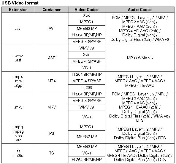

Μπορεί να τσεκάρει κάποιος ιδιοκτήτης αν το media player παίζει αρχεία με DTS; Η τιμή της στις 46 ίντσες είναι άκρως δελεαστική...
John_hasio
Established Member
8 April 2012
296
Απάντηση: Sony R470Α: Reviews - Εντυπώσεις - Σχόλια
Απ' ότι βλέπω εδώ, λέει πως υποστηρίζει και DTS !
• Codecs Video : H.263 • H.264/BP/MP/HP • MPEG1 • MPEG2 MP • MPEG4 SP/ASP • VC-1 • WINDOWS MEDIA VIDEO 9 • XVID
• Codecs Audio : AAC • DOLBY DIGITAL • DOLBY DIGITAL PLUS • DTS • HE-AAC • MP3 • MPEG AUDIO • PCM • WMA 8

Η 40'' που είδα εγώ και γνώριζα απο πριν, καθώς ήταν το μόνο αρνητικό που είχε, δεν έπαιζε DTS. Το δοκίμασα παρόλα αυτά μέσω εξωτερικού media-player και φυσικά δεν...Οπότε υποθέτω πως ούτε η 46'' θα παίζει.
makis_81
Senior Member
10 July 2012
642
Re: Sony R470Α: Reviews - Εντυπώσεις - Σχόλια
Τί σχέση έχει ο εξωτερικός??Με τον εσωτερικό είναι το θέμα να τον δοκιμάσεις!!!
Αν έβλεπες το manual θα έβλεπες ότι υποστηρίζει http://pdf.crse.com/manuals/AEHJ100711.pdf (Μορφή βίντεο  USB)

Δεν μπήκα στον κόπο να δοκιμάσω τον ενσωματωμένο γιατί είχα ακούσει τα χειρότερα για τους MP της Sony, αλλά με τον εξωτερικό που δοκίμασα να κάνω απλό pass-through για .mkv με DTS δεν έπαιζε ήχος...
Ενδιαφέρον πάντως, το ότι το γράφει στο manual (RTFM!!!) και όχι στα specs...
Αύριο μπορεί να την ξαναδώ από κοντά, οπότε θα το δοκιμάσω και με τον ενσωματωμένο και θα σας ενημερώσω...
Ok!!!Είσαι σίγουρος ότι ο εξωτερικός MP υποστηρίζει DTS??Μήπως αυτός ήταν το πρόβλημα που δεν ακουγόταν ήχος

συμφωνα με τον πινακα που ποσταρε ο χavito, η τν αυτη παιζει σχεδον ολα τα ειδη αρχειων video. ελληνικους υποτιτλους υποστηριζει?
metalvein
New member
8 June 2010
33
Επιβεβαιωνω και εγω οτι τους υποστηριζει κανονικοτατα. Επισης πολυ καλος youtube browser σε σχεση με philips που εχω δει.
