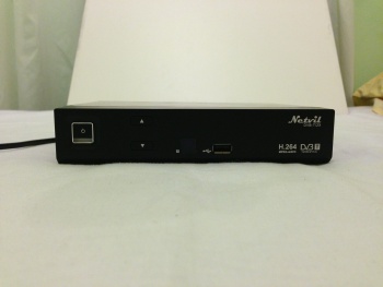

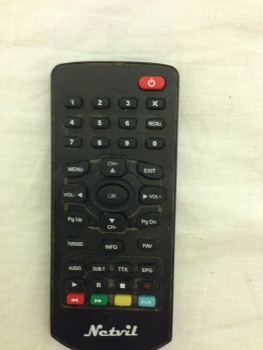

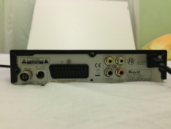

fatammag, ανέβασε φωτογραφία της πλακέτας, του τηλεχειριστηρίου και της πίσω πλευράς για να δω τι μπορώ να κάνω. Ο δέκτης μου θυμίζει τα SD της GIEC με το ALI 3381.

talos_2002 ορίστε οι φωτογραφίες που μου ζήτησες:
