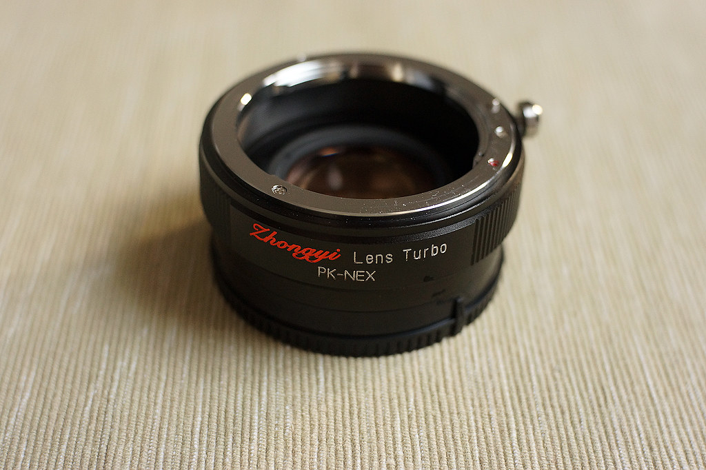

Με αυτά στο μυαλό, πήρα το ρίσκο και έκανα μια παραγγελία για την Pentax K εκδοχη του. Δυστηχώς ο πρώτος αντάπτορας που μου στείλαν ήταν ελαττωματικός μιας και δεν εστίαζε στο άπειρο. Μάλλον ήταν κατασκευασμένος για άλλη μοντούρα με λάθος επαφές. Σε κάθε περίπτωση, τους έστειλα mail περιγράφωντας το πρόβλημα, και μου απάντησαν εντός ωρών και το θέμα λύθηκε. Μου έστειλαν αμέσως καινούργιο και ο ελαττωματικός πήρε τον δρόμο της επιστροφής. Εδώ, ένα respect στους κινέζους για τα αντανακλαστικά τους, μεγάλες ευρωπαικές εταιρίες δεν ρυθμίζουν τα παράπονα των πελατών τους τόσο γρήγορα...
Mitakon Lens Turbo Adapter by AlexTheodin, on Flickr
Απο ποιότητα κατασκευής, καταρίπτονται και τα υπόλοιπα κλισέ που έχουμε για τους κινέζους. Στιβαρός και για το μέγεθος του σχετικά βαρύς. Το γυαλί αντανακλά μώβ φωτάκια, δείγμα οτι έχει επιστρώσεις. Οι φακοί κουμπώνουν σφιχτά επάνω του, και αυτός με την σειρά του στην μηχανή. Καθόλου παιχνίδι όπως με μερικούς φτηνούς απλούς αντάπτορες.

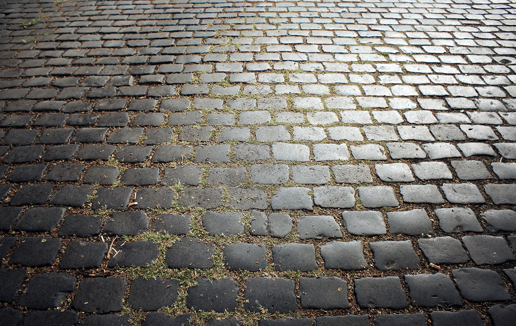

Με τον Pentax SMC M 50mm f/1.7 έναν φακό αρκετά οξύ, φωτογράφισα έναν τούβλινο τοίχο. Λήψεις έγιναν με ανοιχτό διάφραγμα και με ένα μέσο f/5.6. Ξεχωριστές λήψεις για το κέντρο και το άκρο για να αποφύγουμε λάθη εστίασης (να μην είναι το επίπεδο εστίασης παράλληλο με τον τοίχο). Μια με τον Lens Turbo και μια με τον απλό αντάπτορα.
Λήψη σε RAW, μετατροπή με το ACR με noise reduction/sharpening στο 0, crop στο Photoshop, και ένα ελαφρύ USM 0,3 60% στο τέλος.
Πρώτα το γενικό κάδρο
me Lens Turbo
me normal adapter
Και τα crop
f/1.7 center with Lens Turbo
f/1.7 center with normal adapter
f/1.7 egde with lens turbo
f/1.7 edge with normal adapter
Στο κέντρο τα πράγματα είναι περίπου ίδια, αλλά στα άκρα ο lens turbo φαίνεται λίγο πιο μαλακός. Πώς είναι τα πράγματα όμως σε πιο optimal διαφράγματα?
f/5.6 center with Lens Turbo
f/5.6 edge with Lens Turbo
f/5.6 edge with normal adapter
Βλέπουμε οτι σε νορμάλ διαφράγματα οι διαφορές είναι ανύπαρκτες. Ακόμα και στα άκρα ο Lens Turbo δεν παρουσιάζει κάποια σημαντική μείωση της οξύτητας.

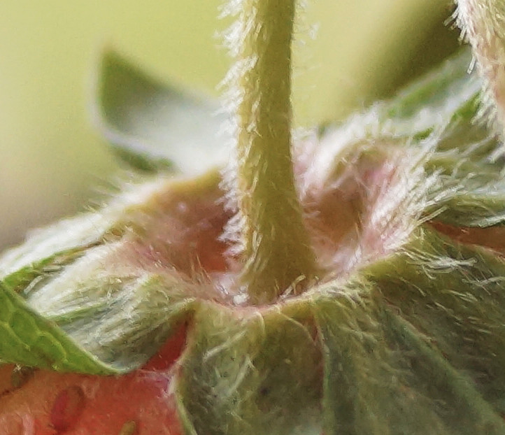

Δοκίμασα και τον Carl Zeiss Jena 135mm f/3.5 Sonnar, έναν φακό γνωστό για την οξύτητα του. Δυστηχώς τα δείγματα με τον απλό αντάπτορα είναι κουνημένα λόγω χαμηλής ταχύτητας, πράγμα που παρατήρησα αφού γύρισα σπίτι. Αλλά τα δείγματα με τον Lens Turbo έχουν βγεί κανονικά.
Ολόκληρο το κάδρο
κροπ απο το κέντρο
άκρα
