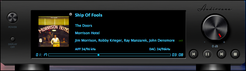

Sto syoptimizer τα κανει ολα αυτοματα επισης αν εχει αναλογικο volume to dac σου απενεργοποιησε του Α+ βλεπω τοχεις ενεργο κανονικα εκει στο volume toy A+ που εχει μια κοκκινη γραμμη πρεπει να απενεργοποιηθει και να μην κουνιεται το volume του.
Αν δεν εχεις μεινε ετσι με το ψηφιακο

Κατ' αρχήν τα screenshots είναι τυχαία από τον υπολογιστή στο γραφείο... δεν έχει dac επάνω ούτε είναι ρυθμισμένο αυτή τη στιγμή... απλά για να τραβήξω screenshots το άνοιξα...
Αυτό, σπίτι, θα είναι ενεργοποιημένο... σωστός!!!!
....επισης αν εχει αναλογικο volume to dac σου απενεργοποιησε του Α+ βλεπω τοχεις ενεργο κανονικα εκει στο volume toy A+ που εχει μια κοκκινη γραμμη πρεπει να απενεργοποιηθει και να μην κουνιεται το volume του.
Εννοείς να ενεργοποιηθεί το "Dac Only", σωστά?
Το volume που έχει το Teac, δεν είναι μόνο για τα ακουστικά?
Δεν γνωρίζω καθόλου τί έχει το Teac... :smash:

Στο Α+ αν ο dac υποστηριζει integer/direct mode (odac πχ) και το εχεις επιλεξει (που εννοειται πως το επιλεγεις) τοτε το volume ακόμα και στο dac only να το εχεις η γραμμή είναι κόκκινη και το ρυθμιστικό του προγραμματος λειτουργεί.
Τουλαχιστον με το hiface2 αυτό ισχύει. Οποτε το έχεις παντα στο μέγιστο.
το ψηφιακο volume απενεργοποιητε οταν το ντακ εχει αναλογικο ρυθμιστικο σταθμης και το direct δουλευει οταν εισαι σε lion και πανω
ή μαλλον για να το πω καλυτερα το integer δουλευει μονο μεχρι snow leopard
