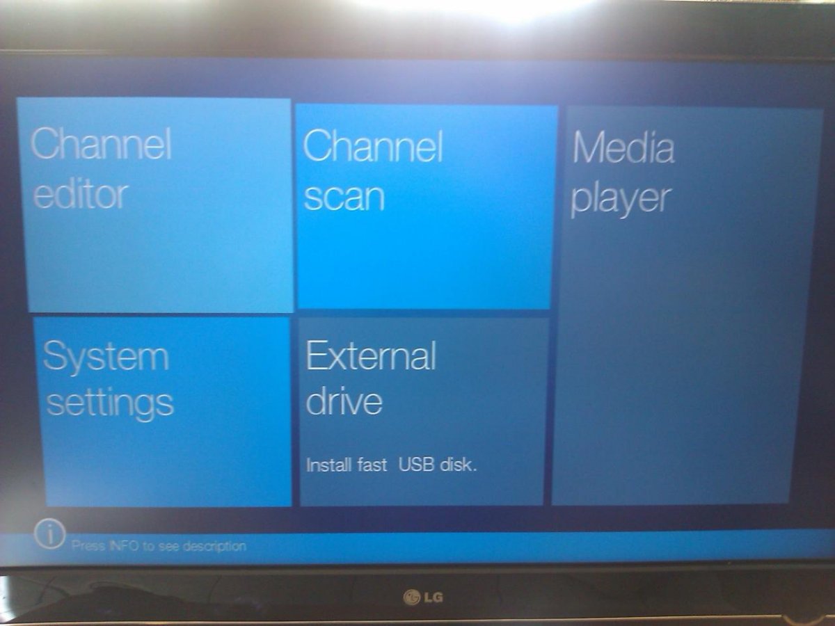

Εξωτερικά ο δέκτης είναι όμοιος με τον παλιό Τ90. To νέο μενού είναι βασισμένο στον δορυφορικό δέκτη Χ8, σε Metro style. Χάρη στην μεγαλύτερη ποσότητα μνήμης του νέου τσιπ μπόρεσαν να μεταφέρουν την εμφάνιση του Χ8 στον Τ90-Ν2.
Κεντρικό μενού:

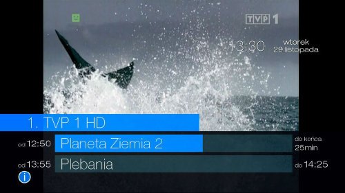

Να και το OSD:
Διακριτικό μια φορά δεν το λες.
Και ένα βίντεο με OSD και οριζόντιο EPG απο τον "αδελφό" Χ8:
Η μπάρα προόδου της τρέχουσας εκπομπής είναι στο φόντο του τίτλου, όπως και στον Τ650.

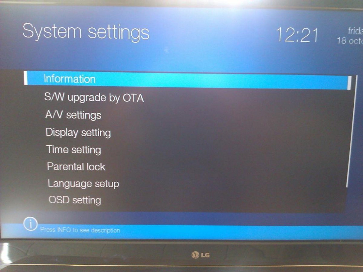

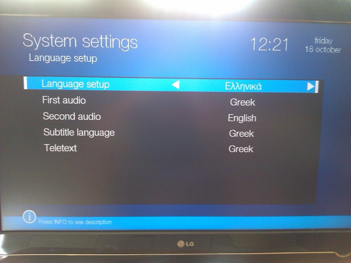

Μόλις πήρα τον αποκωδικοποιητή, ανώ νόμιζα οτι είχα παραγγήλει τον προηγούμενο. Από μόνος του φοράει την έκδοση 1.1.5 αλλά το θέμα είναι οτι ενω επιλέγω την Ελληνική γλώσσα δεν αλλάζουν ούτε η γλώσσα του menu ούτε οι περιγραφές τον προγραμμάτων που παίζουν στην τηλεόραση. Φαίνεται χειρότερο από το λειτουργικό του Τ90 Ν1.
Έχετε καμία ιδέα για το πως θα βάλω Ελληνικά;;
γράφω εκ νέου να πω οτι υπάρχει διαθέσιμη η έκδοση του λογισμικού στην 1.1.9 αλλά το θέμα με τα Ελληνικά δεν έχει λυθεί...
Ευχαριστώ

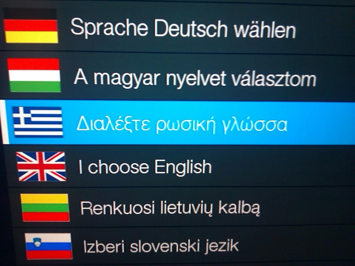

Με την επαναφορά των εργοστασιακών ρυθμίσεων μου έβγαλε το menu ξανα όπως όταν έκανα την τελευταία αναβάθμιση. Έχει την Ελληνική σημαία αλλά γράφει "Επιλέξτε στα Ρώσσικα"(!).. και συνεχίζει να σκανάρει τα κανάλια και όλα τα βγάζει στα Αγγλικά..

Βγάλε αν μπορείς φωτογραφία της οθόνης που περιγράφεις παραπάνω και μια του μενού που φαίνεται ότι έχεις επιλέξει ελληνική γλώσσα αλλά είναι ακόμη στα αγγλικά. Θα είναι χρήσιμες να καταλάβουν ακριβώς το πρόβλημα.
Σ'ευχαριστώ για τις εικόνες.
Φαίνεται ότι η μετάφραση είναι χειρότερη από εκείνη που συνηθίζουν οι Κινέζοι, αλλά να το να μην αλλάζει καθόλου γλώσσα ίσως είναι απλό πρόβλημα που θα λυθεί εύκολα.
Αναγκαστικά. Ελπίζω ότι δεν θα αργήσει.
Στείλε μου μια φωτογραφία από το μενού όμως, όχι από την οθόνη που ζητάει αλλαγή γλώσσας μετά την επαναφορά ρυθμίσεων. (έχεις π.μ.)

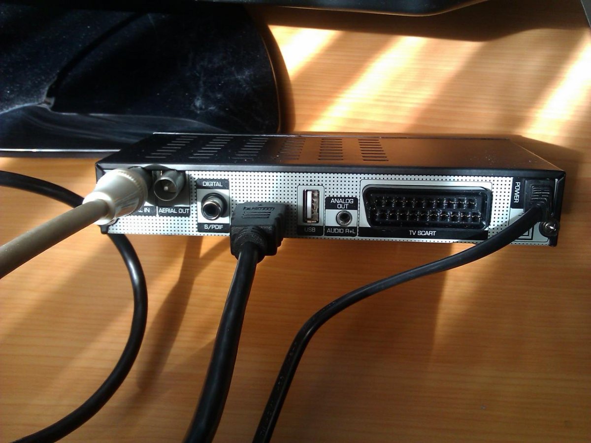

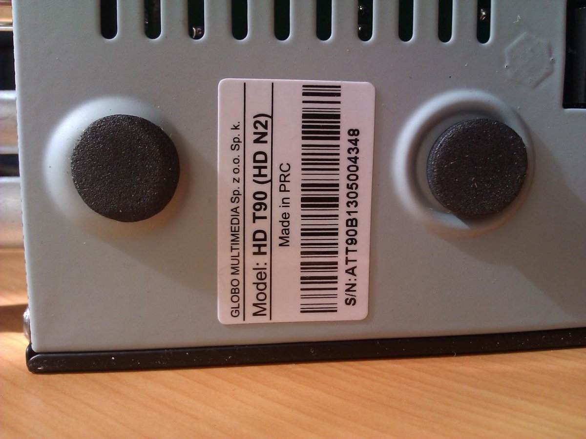

Το καλώδιο τροφοδοσίας εξέρχεται από τον δέκτη δεξιά ή αριστερά από την scart;
Re: Απάντηση: Opticum HD T90 - N2 (Series 2)

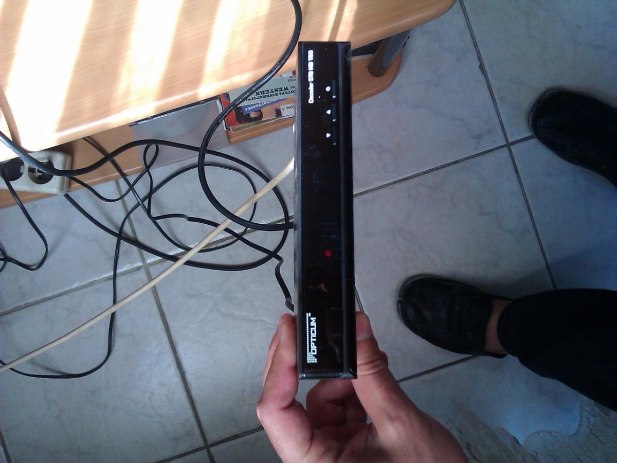

αυτές είναι μερικές εικόνες από το 'μηχανάκι' που μου ήρθε χθες.. από το πίσω μέρος δεν αλλάζει καθόλου, απλός από εμπρός έχουν αλλάξει οι θέσεις των γραμμάτων (αυτά που λένε τι μοντέλο είναι). Όπως φαίνεται ενώ έχω επιλέξει την Ελληνική γλώσσα δεν γίνετε καμία αλλαγή, όπως έχω γράψει και πιο πάνω..

Ξεκίνα λέγε πού τον βρήκες, πόσο, αν έχει το καλώδιο στην θέση που φαίνεται στις παραπάνω φωτογραφίες ή αριστερά της υποδοχής scart και πού βρήκες την έκδοση 1.2.7 (είναι η νεότερη και ακυκλοφόρητη)! :smile:
Ξεκίνα λέγε πού τον βρήκες, πόσο, αν έχει το καλώδιο θέση που φαίνεται στις παραπάνω φωτογραφίες ή αριστερά της υποδοχής scart και πού βρήκες την έκδοση 1.2.7 (είναι η νεότερη και ακυκλοφόρητη)! :smile:
Καλησπέρα σας και καλώς σας βρήκα.:operator:
Μπαίνω στον πειρασμό να απαντήσω εγώ μιας κι εχω το ίδιο μοντέλο με τον φιλο παραπάνω, τον (GLOBO T90), αλλά και την ίδια έκδοση (1.2.7).
Τον αγόρασα στη Χαλκίδα 30 ευρώ και το καλώδιο ειναι αριστερά της υποδοχής scart... το scart είναι τέρμα δεξιά.

Δεν εχω τον δεκτη μπροστα μου γιατι τον πηρα για τον φιλο μου αλλα (αν) θυμαμαι (σωστα), οπως ειπε και ο φιλος thant, το καλώδιο ειναι αριστερά της υποδοχής scart... το scart είναι τέρμα δεξιά.

Το Decoder STB (σε αντιθεση με την φωτογραφια στο 1post) το γραφει στο πανω δεξι μερος της προσοψης του δεκτη.
Πανω αριστερα (εκει που στην φωτογραφια του 14post γραφει OPTICUM) γραφει GLOBO.

Αφού το καλώδιο τροφοδοσίας είναι αριστερά της scart είναι η Ν3 σειρά. Έχει ολόιδιο λογισμικό με την Ν2, οπότε ουσιαστικά είναι ίδια με λίγο πιο συμμαζεμένες διαστάσεις.
Η έκδοση λογισμικού 1.2.7 δεν υπάρχει διαθέσιμη από την εταιρία, οπότε δείτε μήπως μπορεί να κάνει αντίγραφό της σε στικάκι ο δέκτης.
