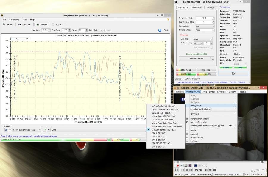

Τη βρήκα με blind search.
11341, H, 24840: Ert World, Alpha Radio, ERA 1, ERA 2, ERA 3, ERA 5, ERA Sport
Έχω καλό σήμα στη συχνότητα (σαφώς όχι το δυνατότερο της τροχιακής θέσης) σε κάτοπτρο gibertini 1,25*1,34 με κέντρο 23.5°E.

Υπάρχουν ακόμη, χθες το απόγευμα που προσπάθησα η συγκεκριμένη συχνότητα δε κατέβασε κάτι.
Απάντηση: Συχνότητα με ελληνικό ενδιαφέρον στις 21.6° East (Eutelsat 21B)
Ναι. Όλη τη μέρα έχω σταθερό σήμα στη συχνότητα.

Με 95cm δεν έβγαλα κάτι θα έκανα κάτι λάθος
Kι εγώ πάντως με 1,10 δεν έβγαλα τίποτα από την πρώτη μάλιστα μέρα...
Νομίζω ότι είναι θέμα διαμόρφωσης της συγκεκριμένης συχνότητας και του δέκτη (σε μένα Εdision mini 2in1)

Εμένα δεν κατεβαίνει καμία. Έχω θέμα με το πιάτο μου, αλλά θα ήθελα να μας πει και ο φίλος Sotos65 αν κατεβάζει κάτι και με τι σήμα.
Ευχαριστώ προκαταβολικά.
Μπορεί να είναι θέμα διαμόρφωσης με ένα παρόμοιο πιάτο σα το δικό σου και με vuuno δέκτη την ανοίγει τη συχνότητα με 11.3dB.
Αυριο θα ξανακοιτάξω με το technomate γιατί τώρα δε μπορώ εκεί που είναι.

Το πακέτο της ΕΡΤ βγαίνει από την Eastern beam και όχι τη Wide όπως λανθασμένα αναφέρεται .
Στα 11.2dB, ικανοποιητικά...
