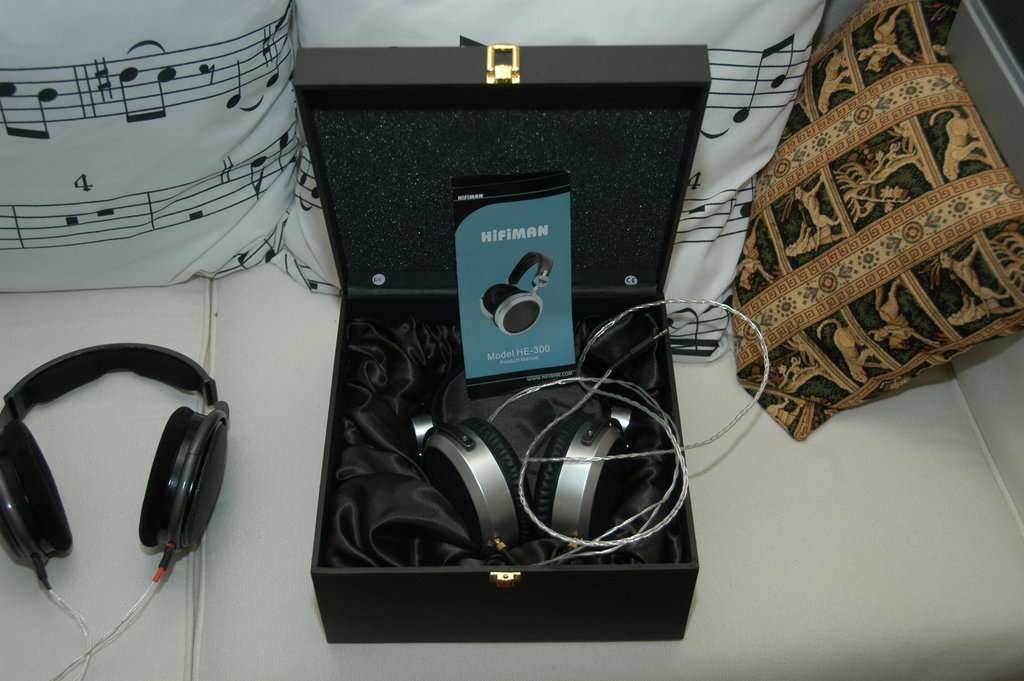

Ήθελα να εξοικειωθώ μερικές μέρες με το ακουστικό αυτό που ήμουν πολύ τυχερός να αποκτήσω την περασμένη εβδομάδα (ευχαριστώ gas gas!! -bye-).
Uploaded with ImageShack.us
Σίγουρα εντυπωσιακή η συσκευασία ιδιαίτερα αν σκεφτούμε την λιανική τιμή αυτών των ακουστικών που ανέρχεται στα $250 συν μεταφορικά...ή περίπου στα 250 ευρώ από Γερμανία νομίζω είναι τα φτηνότερα που έχω δει... http://www.ebay.co.uk/itm/HiFiMAN-H...271156293581?pt=Kopfhörer&hash=item3f222cafcd

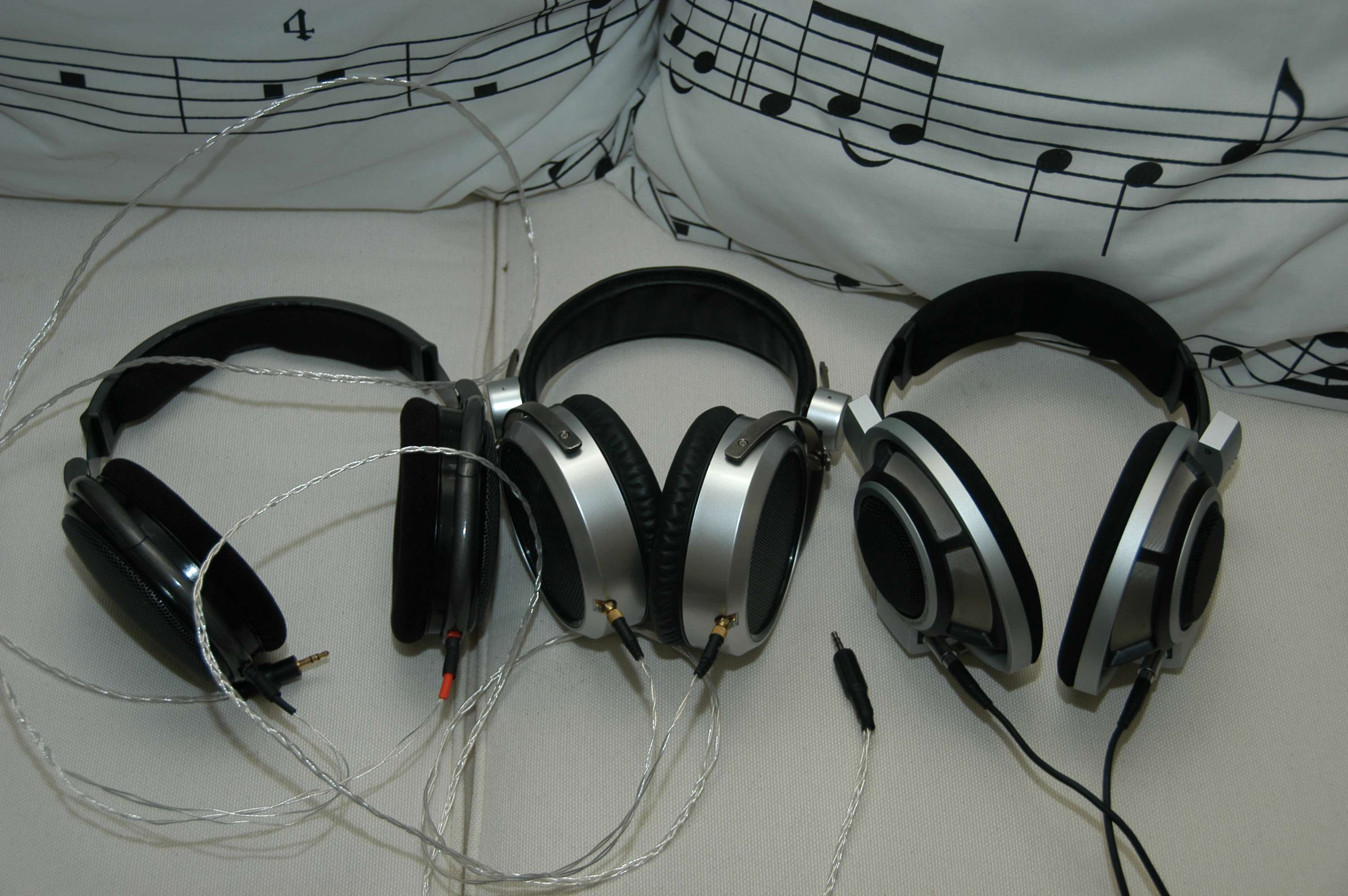

Δίπλα δίπλα στους "συνήθεις υπόπτους"
Μόλις βάλεις αυτά τα ακουστικά στα αυτιά, διαπιστώνεις ότι δεν ακούγεται σαν κάποια από τα ακουστικά "συνήθεις ύποπτοι"... έχουν μια ηχητική ταυτότητα που δεν έχω ξανακούσει και παρότι δεν έχω ακούσει άλλα ακουστικά από την ίδια εταιρία, εγώ θα την ονομάσω χροιά HiFiMAN...
Είναι το πιο μαλακό ακουστικό που έχω ακούσει, χωρίς να χάνει σε λεπτομέρεια... όχι σε βαθμό τουλάχιστον που να λες δεν ακούω το ένα ή το άλλο πράγμα.
Μπροστά τους τα Sennheiser HD650 μπορεί να φαντάζουν πιο γεμάτα στην μεσαία και μεσουψηλή περιοχή αλλά ταυτόχρονα μπορεί να θεωρήσει ότι τα HD650 μπορεί να είναι επιθετικά (συγκριτικά μιλάω πάντα)...
Είναι επίσης ένα ακουστικό που έχει μπάσο... πολύ μπάσο, ωραίο μπάσο, όχι χαλαρό αλλά όχι με την απόλυτη έκταση... εκεί κάνει τα HD650 σκόνη... παρότι έχω την υπόνοια ότι τα HD650 έχουν παραπάνω έκταση αλλά όχι ποσότητα ούτε ταχύτητα.
Είναι ευκολοδήγητα σε βαθμό αηδίας... δεν χρειάζονται ενισχυτή... αλλά σφίγγουν και αποκτούν πολύ καλό έλεγχο με ενισχυτή...
Τα δοκίμασα με όλους τους συνδυασμούς που έχω από ενισχυτικά και με όλα έπαιζαν εξαιρετικά... ανάλογα με την εμπέδηση εξόδου του ενισχυτή αλλάζουν και γίνονται πιο μπασάτα ή πριμάτα...

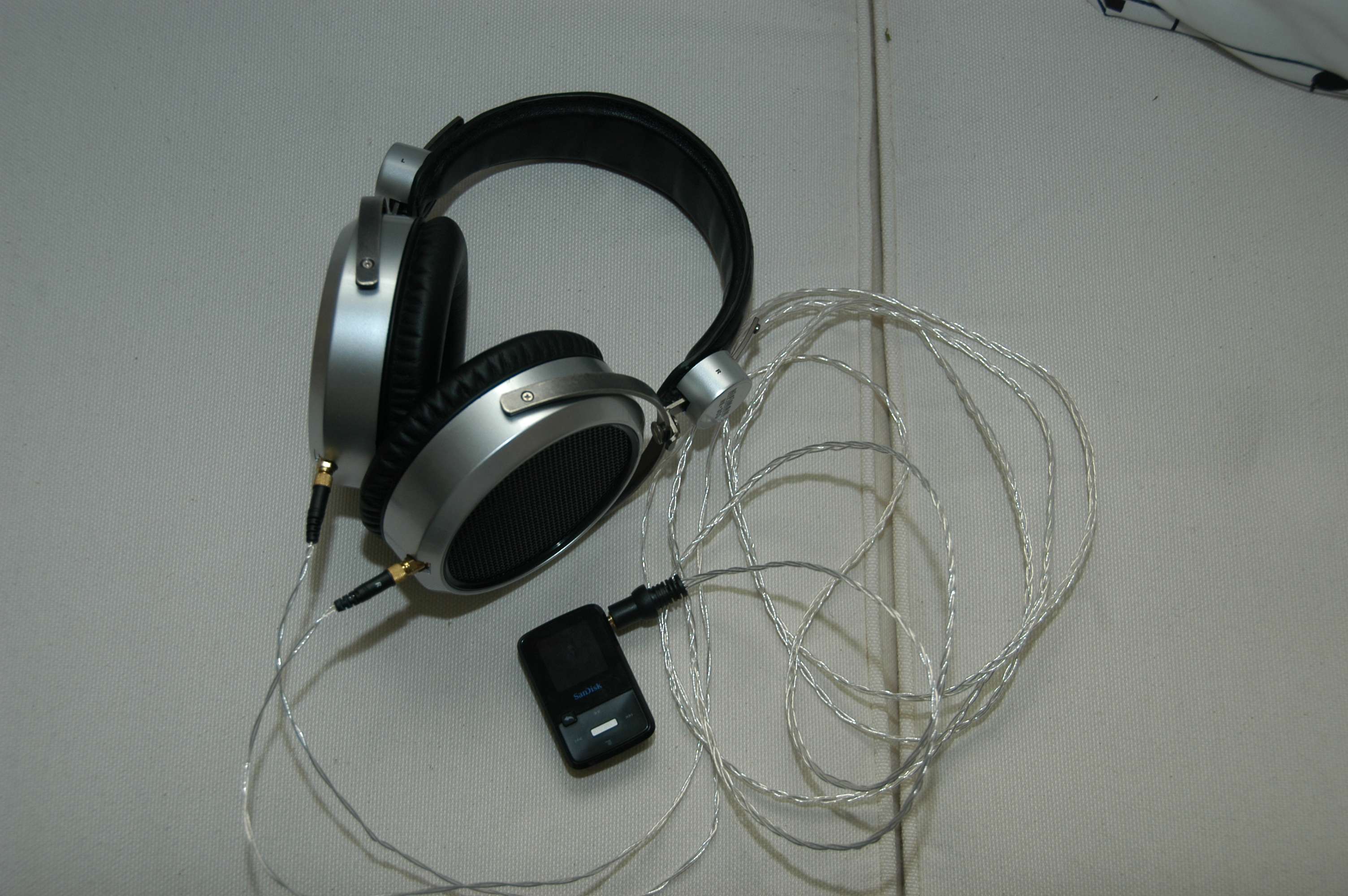

Το Sansa Clip Zip τα οδηγάει με αφάνταστη ευκολία.
Από μουσική δεν θεωρώ ότι έδειξε να θέλει κάτι πιο πολύ, αν και υποπτεύομαι ότι για ροκ μπορεί να σας ευχαριστήσει πολύ, ιδιαίτερα με τις νεότερες ηχογραφήσεις που έχουν ψηλά ολίγον ενοχλητικά...
