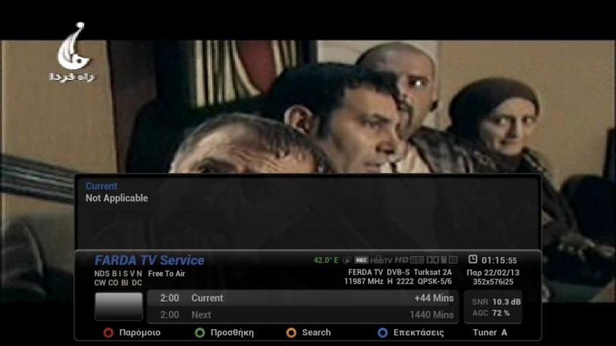

Έχετε εικόνα στο Rah-e-Farda TV (42°E);
Serafeim Karakostas
8 August 2007
10,159
Άρτα
Turksat 2A East: 11988, H, 2222, 5/6.
Το κανάλι είναι ελεύθερο. Με clarke tech 3100 hd, 5100 hd combo plus και technomate 7102 έχουμε μόνο ήχο. Μόνο στον clarke tech 4100 plus φίλου είδαμε και εικόνα. Αν μπορείτε, ρίξτε του μια ματιά.
Re: Έχετε εικόνα στο Rah-e-Farda TV;
Κανονική λήψη (εικόνα και ήχο χωρίς σπασίματα) στον VU+ Solo2.
Απάντηση: Έχετε εικόνα στο Rah-e-Farda TV;
Μόνο ήχο χωρίς σπασίματα, μου βγάζει μήνυμα 'Κωδικοποιημένο Κανάλι', αν και δεν εμφανίζεται πουθενά το '$'. :chinscratch:
MVision HD300 comboNET
Καλησπέρα. Έχω μόνο ήχο. (ΑZBox Premium+)
Να προσθέσω ότι ο ήχος παίζει μια χαρά, δεν διακόπτεται και ότι δεν μου βγάζει ένδειξη "κωδικοποιημένο" .
Ευχαριστώ για την αμεσότητα!
:2thumb22sup:
Με edision mini 2in1 μονο ηχο! (σημα γυρω στο 60% ποιοτητα, οσο ειχα δηλαδη και οταν εβλεπα εικονα)
Τωρα ειδα οτι ενας φιλος με OPTICUM 7100cx plus εχει εικονα!
Να μας πει κάποιος που να ξέρει, γιατί κάποιοι δέκτες έχουν εικόνα και κάποιοι άλλοι όχι ;;;
Κακο σημα αλλα εικονα και ηχος ερχονται κανονικα χωρις σπασιματα. Εγω παιζω με Omicom S2 για υπολογιστη. Μπορει να φταιει και το χαμηλο SR.
Στον VU+ Uno κανονικά εικόνα (άθλιας ποιότητας) και ήχος χωρίς πρόβλημα. Όπως και στον υπολογιστή στην TBS 6925.
Σε EDISION PROGRESIV TS COMBO μονο ηχος και καθολου εικονα.
Αλλα εγω ειχα και σκαμπανεβασματα στην ποιοτητα σηματος αν παιζει καποιο ρολο αυτο.
κι εγω μονο ηχο με κλωνο του optimuss underline (galaxy innovations) δεκτη,
ευχαριστω serafeim για την παραπομπη
Μονο ηχο εχει και σε μενα σε Edision argus miniplus .
και σε εμένα dreabox 500s κλώνο μόνο ήχο. Εάν κάνω χειροκίνητη ανίχνευση της συχνότητας, με το που κάνω exit μου φέρνει και εικόνα.
