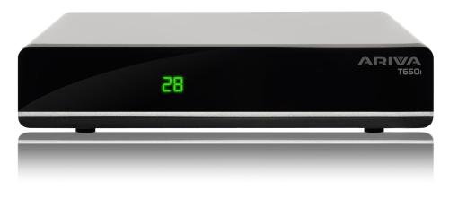

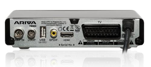

O Ariva T650i είναι ο νέος δέκτης της Ferguson. Αυτή τη φορά προτιμήθηκε το τσιπ ALI M3801. Οι δυνατότητες του είναι οι βασικές παρόμοιων δεκτών με μία διαφορά: o δέκτης δέχεται WiFi stick για σύνδεση με το Δίκτυο! Η Ferguson έχει βάλει και το πανέμορφο OSD του 250Combo!
Ανυπομονώ να τον δω απο κοντά!
