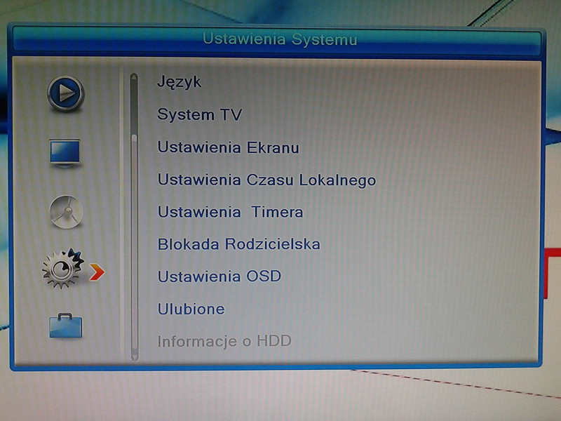

System settings:
Επιλογές ηχου. Δυστυχώς ούτε αυτός ο ALi έχει δυνατότητα RAW\HDMI PCM.
